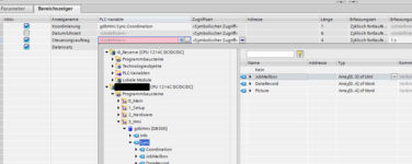

für ein aktuelles Projekt soll ein Rezept (Datensatz auf dem Hmi) über ein Leitsystem gewählt werden. Das Leitsystem sendet die Daten (Rezeptnummer) an einen DB auf der SPS. Mit anderen Worten, die "soll" Rezeptnummer liegt im "DB PLS". Mit einem Signal vom PLS (rezeptLaden) soll dann ein Datensatz auf dem HMI (Rezeptspeicher) gewählt und auf die SPS geladen werden.
PLC: 1512SP ET200
HMI: TP1200 Compfort
Kann mir jemand sagen, wie man das am einfachsten machen kann?
