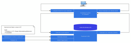

Vorhaben/Anforderung:
- Kleine S7-1500 CPU (insgesammt ca. 40 jeweils eigenständige Anlagen), die verschiedene (noch zu definierende) Prozessdaten generieren
- Die Prozessdaten werden für gewöhnlich von einem Leitsystem in Empfang genommen & gespeichert
- Die SPSen sollen bei Ausfall der Verbindung zum Leitsystem die Prozessdaten für mindestens 24h zwischenspeichern können
- Nach Wiederherstellung der Verbindung zum Leisystem sollen die gepufferten Daten dem Leitsystem zur Abholung bereit gestellt werden.
- Sollte während der Ausfallphase die Stromversorgung der lokalen SPSen unterbrochen werden, darf es zu keinem Verlust der bereits gepufferten Prozessdaten kommen.
Bereits definierte Hardware:
- Die lokalen 1500er SPSen werden vermutlich 1510SP f-1 PN (6ES7 510-1SK03-0AB0)
- Tia V19
Mengengerüst Daten:
Abtastrate 1s
=> 86400 Datensätze je 24h
=> würde je Datensatz einen DTL-Timestamp und max. rund 180 byte Prozessdaten ermöglichen (wenn wir in den 16MB grenzen der SPS bleiben wollen).
Ich hab zum groben Ablauf bzw. der Struktur schon etwas gehirnt.
Generell würde ich das in einen Puffer und eine Handshake-Funktion zum Leitsystem aufteilen.
Die Handshake-Funktion zum Wegschaufeln der Daten soll uns an diesem Punkt mal nicht interessieren, problematisch ist für mich grade die Umsetzung des Puffers.
Prinzipiell hatte ich mir den internen Ablauf mal so etwa vorgestellt:
Soweit so undramatisch...dachte sich der kleine @Botimperator.
Knackpunkt ist das Thema "Remanenz & verfügbarer Datenspeicher".
Die 1510 hat 1MiB Datenspeicher und rund 216KiB remanente Daten.
Da bis zu 16MB Daten remanent unterzubringen könnte... a bissle eng werden.
Aber wir haben ja noch ne Speicherkarte & nur im Ladespeicher vorhandene DBs sind ja auch quasi remanent.
Da solche Verbindungsausfälle zum Leitsystem recht selten sein sollten, stellt diese geplante Funktion eher eine art Notfallsicherung dar.
=> sollte keine Probleme mit der Lebensdauer der SMC geben.

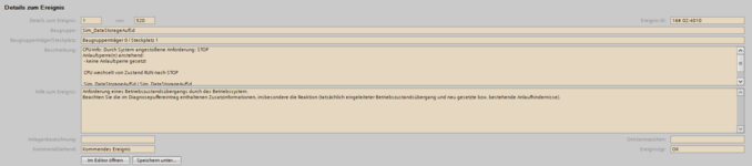

Eine normale Zuweisung auf ein Testarray im Ladespeicher...
...schickt die SPS mit einem Programmierfehler in STOP.

Schau dir bitte nochmal mein Ablaufdiagramm im ersten Post an.
Gerade wegen der "wann wird auf die SMC ausgelagert"-Diskussion habe ich mir die Arbeit mit dem Ding gemacht.
Der FIFO[1] liegt im remanenten Arbeitsspeicher der SPS (NICHT auf der SMC).
FIFO[1] bekommt die Prozessdaten und reicht sie an den Handshake zum Leitsystem (also an die Datenbank) weiter.
Da das Leitsystem um einige Größenordnungen schneller die Prozessdaten abholen kann als diese im Prozess anfallen sollte FIFO[1] nie voll laufen und FIFO[2] (der auf der SMC) nie in Aktion treten (das wäre die normale Produktions-Situation).
FIFO[1] würde ich groß genug dimensionieren um auch mal 1-2 Stunden Verbindungsverlust zu puffern ohne Daten in FIFO[2] (also die SMC-Karte) auszulagern zu müssen.
Das sollte in aller Regel mehr als ausreichen, gefordert sind aber bis zu 24h Puffer (Und 24h Daten bekomme ich halt nicht in den Arbeitsspeicher).
Sehr pessimistisch gerechnet würde ich einen 24h-Ausfall pro Jahr rechnen.
Das sind dann rund 16MB für einen 24h-Intervall, also 1,6GB Schreibvolumen auf 100 Jahre Anlagen-Lebensdauer.
Eine 32GB SMC (6ES7 954-8LT03-0AA0) hat laut Siemens (siehe <hier>) eine Lebensdauer von 32TB Schreibvolumen.
=> Unter Berücksichtigung der, aus meiner Sicht, schlimmstmöglichen Ausfallsituation würden die möglichen Schreibzyklen mit einer 32GB SMC für 20480 Betriebsjahre ausreichen (abzüglich ein bisschen fürs schreiben des SPS-Programms).

Im Groben besteht dieser FIFO jetzt aus drei einzelnen FIFOs.
Die Datensätze werden zuerst in einen InputFIFO gespeichert.
Läuft dieser InputFIFO voll, wird dessen Datenpuffer zusammen mit den Arbeitsvariablen des InputFIFO auf die SMC geschrieben.
Die Datenverwaltung auf der SMC arbeitet mit einem Lese- und Schreibindex im Grunde ebenfalls wie ein FIFO.
Wenn jetzt Daten abgeholt werden...
...werden zuerst die Datensätze aus dem OutputFIFO ausgegeben.
...wenn der OutputFIFO leer ist und noch Datenblöcke im SmcFIFO enthalten sind, wird ein Datenblock aus dem SmcFIFO geholt, in den OutputFIFO geladen und von dort dann der nächste Datensatz ausgegeben.
...Wenn der OutputFIFO und der SmcFIFO leer ist, werden die Datensätze direkt aus dem InputFIFO ausgegeben.
Das ermöglicht es, solange der Puffer des InputFIFO nicht voll läuft, die Datensätze nur im Arbeitsspeicher rumzureichen und die SMC nur zu belasten wenn es zu einem Datenstau kommt.
Mögliche Speichermenge sind 16Mib Puffer-Blöcke (Bei jedem Speicherblock kommen zu den FIFO Pufferdaten noch 8byte Arbeitsdaten) + 2x FIFO Puffer-Array.

Hab nochmal nen Nachtrag, da ich doch noch einen Bug gefunden habe.
Änderungen:
- Anlaufverhalten bei SPS-Neustart korrigiert. Einige Arbeitsvariablen waren noch als nicht remanent markiert, was zu Fehlern geführt hat.
- Zusätzlicher Diagnosepuffereintrag bei "ErrorUserCleared" (Neustart des Bausteins durch toggeln von "iEnable" notwendig)
