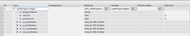

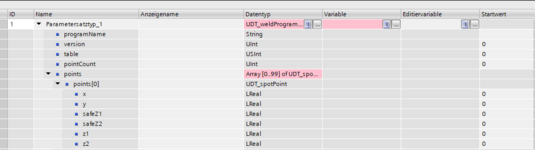

Hallo Zusammen,
ich habe für ein neues Projekt nun angefangen mich mit WinCC Unified zu befassen. Geplant ist der Einsatz eines Unified Comfort Panels oder alternativ ein IPC mit Runtime für die Visu.
Auf der Visualisierungsoberfläche sollen kartesische Koordinaten in einer Liste eingegeben und gesammelt als Datensatz gespeichert werden. Abhängig von diesen Koordinaten möchte ich dann meine S120 Antriebe über eine S7-1504d TF positionieren.
Jetzt habe ich gedacht, ich mache das wie in Comfort, lege eine Rezeptur in der HMI für die Datensätze und in der SPS einen DB mit den Koordinaten als UDT an.
Ich habe die Hardware hinzugefügt und festgestellt, dass es bei Unified keine klassischen Rezepturen mehr zu geben scheint? Es gibt jetzt sogenannte Parameterdatensätze.
Kann mir jemand kurz beschreiben, ob sich das mit den Parameterdatensätzen wie mit Rezepturen in Comfort verhält?
Dann würde ich mich in die ganze Thematik einarbeiten, falls nicht würde ich einfach ein Comfort Panel einsetzen.
Vielen Dank schon mal!
