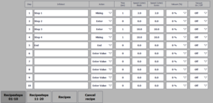

da ja die schönen Comfortpanels nun langsam auslaufen beschäftige ich mich damit, mich in die Welt der Unified Panels reinzufuchsen. Wir haben bei unseren Maschinen einen Automatikmodus den ich bisher über Rezepturen erledigt habe.
Hier seht ihr, wie es normalerweise aufgebaut ist. Es ist ein Array [0..20] of Rezeptschritt. Dieses laufe ich in meiner SPS durch.
Das Rezeptfenster benutze ich nur zum anlegen eines neuen Datensatzes:
Nun habe ich aber festgestellt, dass man bei den Unified Panels nur noch Parametersätze hat, deren Variablen aus der Bibliothek kommen müssen. Siemens erwähnt in ihrer Doku, dass folgende Elemente NICHT unterstützt werden:
- Struct, Array of Struct
- Die Verwendung eines Anwenderdatentyps in einem ARRAY wird nicht unterstützt.
