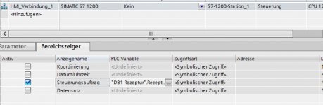

Ich habe mir jetzt den Bereichszeiger "Steuerungsauftrag" angelegt ( siehe Bild 1 ).

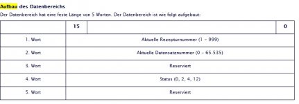

Aus der Hilfe habe ich den Aufbau der Datenbereichs ( siehe Bild 3 ). Ich verstehe hier schon nicht warum das eine Länge von 5 hat und im HMI eine Länge von 4 steht.

Mit einer Taste am TP ( Setze Cocktail 3 ) schiebe ich eine 1 in das erste Wort des Arrays. Das bedeutet, ich wähle die Rezepturnummer 1 aus.
Mit der gleichen Funktion am TP ( Setze Cocktail 3 ) schiebe ich eine 3 in das zweite Wort des Arrays. Das bedeutet, ich wähle die Datensatznummer 3 aus.
Ist die Datensatznummer gleich 3, schiebe ich die Nummer 70 in das dritte Wort des Arrays. Das bedeutet, der Befehl "schreibe Datensatz in Steuerung" ( eigentlich das was im Panel in der Ereignissen eingestellt werden kann, siehe Bild 5 ) wird ausgeführt. Das mit dem dritten Wort der Arrays ist nur geraten, weil es in der Beschreibung nur heißt "reserviert".
Wenn ich dann vom vierten Wort des Arrays die Meldung "4" ( erfolgreich übertragen ) erhalten habe, starte ich über den Merker M15.2 meine Getränkeausgabe.
Bin ich hier komplett auf dem Holzweg, oder geht es zumindest in die richtige Richtung.

Ich habe nun in einem eigenen db die Struktur mit 4 Wörtern angelegt und adressiere den Steuerbefehl 70 direkt ( also nicht symbolisch ) im Bereichszeiger auf das DBW0.
Wenn ich nun das Programm auf das HMI übertragen will kommt folgende Fehlermeldung.
"für die rezeptur wurde eine Synchronisation mit einer verbindung projektiert"
Hat das so schon mal jemand gehabt und weiß was das bedeutet? Weiß sonst nicht mehr weiter.
