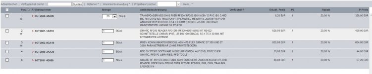

kennt sich jemand mit RFID-Sytemen aus?
ich habe mich mal eingelesen und habe folgende Konfiguration zusammengestellt:
Das System soll für Benutzeranmeldung an verschiedenen Touchpanels eingesetzt werden.
Leider kann man sich mit dem Steuerungsauftrag 23 bei den Panels nur mit dem PLC_User (es wird nur die Benutzergruppe unterschieden) anmelden.
Oder man meldet sich mit den tatsächlichen Benutzernamen und dem Passwort, der schon in der Benutzerverwaltung angelegt ist, an.
Da es bei dem normalen anmelden eine Passwortalterung geben muss, mach das Anmelden mit dem tatsächlichen Benutzernamen und dem Passwort wenig sinn, weil man bei jeder Passwortänderung den RFID-Transponder neu einlernen müsste.
Gibt es eine Möglichkeit den Steuerungautrag 23 zu manipulieren oder per Skript benutzer anlegen und löschen?
Danke
