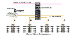

Hallo zusamen,
wir setzen das erste Mal einen Roboter ein. Über ein Schnellwechselsystem werden die Werkzeuge gewechselt. Die installiert ihr die Sensoren ?
Mein erster Ansatz ist folgender:
Roboterseite => Auf den Roboter einen kleinen Schaltschrank neben meiner Ventilinsel setzen, dort die Sensorleitungen in einem Kabel zum Schnellwechselsystem zusammen fassen.
Werkzeugseite => Einen Sensor Zentralverteiler setzen und dort die Sensorkabel wieder verteilen.
Vieleicht gibt es ja ein besseres Patent.
Wie realisiert ihr das ?
Dank in vorraus.
Gruß Frank
Ich würde neben dem Roboter einen IO-Link Master setzen und dann mit einem IO-LINK auf die Ventilinsel und mit einem auf einen IO-Link M8 Sensorhub (über das Schnellwechselsystem)
So hast du dann nur zwei normale 4 adrige Sensorleitungen die du am Roboter entlang führen musst. Schnittstellen in den Leitungen so vorsehen, dass sie leicht getauscht werden können.
Klingt gut, versteh ich aber leider nicht :oops: Was für Hardware nutzt man denn dafür?
Wenn du bspw. eine SPS-mit Profinet hast, nimmst du einen Profinet-Master mit Feldbus Profinet. Dieser hat dann bspw. 8 IO-Link Steckplätze an welche wiederum mit ungeschirmten 4-adrigen Leitungen IO-Link Teilnehmer wie Sensorhubs, IO-Link sensoren, Ventilinseln, Meldeleuchten, RFID Reader,.. angeschlossen werden können. IO-Link Master hatte ich bisher von Phönix, IFM, Balluff im Einsatz.
