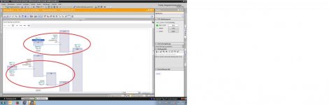

Verstehe nicht warum der Merker M777.0 bei positiver Flanke sofort zurückgesetzt wird !!!
Meinem Verständnis von Flanken würde in dem Fall folgendes bewirken...
Bei positiver Flanke von M777.2 wird der Merker M777.0 gesetzt.
Eigentlich wird unten die Rücksetzbedingung erst dann erfüllt wenn M777.2 schon "1" ist.
Demnach sollte doch erst nach erneuter positiver Flanke zurückgesetzt werden...oder nicht ????
Bitte um eine Erklärung und bin selbstverständlich auch für Alternativlösungen offen :wink:
Welche Funktion soll denn dein Netzwerk haben?
Leider kann ich wegen der geringen Auflösung nicht wirklich erkennen, was was ist.
Vielleicht mal das Bild in einer höheren Auflösung einstellen? Oder in AWL hier rein stellen?
Ich vermute mal nach deinem Post, dass Du nichts anderes als einen Stromstoßschalter programmieren willst?
Hallo santacrews...danke für die schnelle Antwort.
Du liegst mit deiner Vermutung richtig...hatte auch zunächst geplant es mit einem
XOR Glied zu realisieren, aber da gestaltete sich das mit zeitlicher Verriegelung der Ausgänge nicht so leicht.
Würde es schon gerne so lassen...
Im Anhang nochmal ein Screenshot
Die Lösung von santacrews wird wohl passen.
Warum deine nicht funktioniert folgendes:
Lies das Programm von oben nach unten!
Taster(E0.2) oder Flanke(m777.2) SETZT deinen Merker 777.0
Taster(E0.2) oder Flanke(m777.2) und M777.0 (jetzt schon "1") Rücksetzt deinen Merker 777.0
