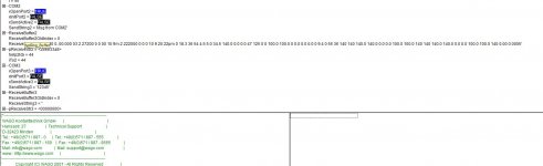

ich versuche eine Heizung über die serielle Klemme 750-650/003-000 Klemme und einem 750-880 auszulesen. Die Heizung sendet mir auch immer den im Screen angehängten String aus.
Leider wandern die Zeichen ganz wild und der Anfang der Zeichenkette ist nie gleich. Habe das schon mal mit einer Siemens Steuerung realisiert und da musste ich den String mit der Zeichenlänge und der Länge der empfangenen
Zeichen initialisieren: Ist das bei WAGO nicht erforderlich. Habe zu Realisierung das Beispiel SerialInterface_Sample von der WAGO Seite genommen. Hoffe ich habe mich verständlich ausgedrückt :D

Es handelt sich um eine Hargassner Heizung aus dem Jahre 2010. Einstellungen sind 19200, 8N1. Habe ich aus der Siemens CP übernommen
mit der das ja schon mal realisiert wurde.

Der String wird durch den FB im DB40 ab Byte 2 abgelegt.
Er ist aber immer mit dem gleichen Anfangszeichen dort abgelegt.
Später zerlege ich diesen in einzelne Strings aber das Problem besteht ja das er im Codesys
nicht mit dem gleichen Anfangszeichen ankommt sondern die Zeichen immer unterschiedlich sind.
Die ersten beiden Zeichen sind "pm"...
Bin heute nochmal dazu gekommen etwas zu testen. Habe nun mal versucht die wirr rennende Zeichenkette in Einzelteile zu zerlegen. Den Code habe ich angehängt.(wago4.jpg
Das Ergebnis ist gar nicht so schlecht. Die Daten werden plausibel angezeigt allerdings werden die Werte immer wieder in verschiedenen Abständen verloren (Screen Wago5.jpg)
Evtl. ist der Code zu optimieren, oder was meint ihr?
Gruß NSN
