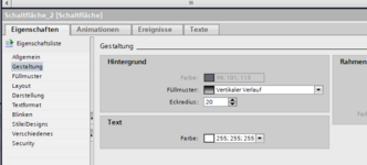

Habe ein Comfort Panel und möchte eine runde Schaltfläche realisieren, optisch ähnlich wie der Startknopf beim Auto. Dummerweise ist die Schaltfläche imeer rechteckig und es lässt sich auch kein Eckradius eingeben wie z.B. beim Rechteck.
Hallo Sedamon,
evtl. unsichtbare Schaltfläche (bei Eigenschaften Schaltfläche - Allgemein - unsichtbar) über einen Kreis legen.
Peter
Nachtrag:
Hucki war schneller und seine Lösung ist besser.
