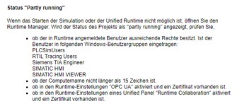

Welche TIA-Version? Welcher Update-Stand? Welche Runtime-Version der Simulation? Welcher Update-Stand?
Kommt die Runtime-Simulation sauber hoch? Wird der Bobbel im Runtime Manager grün? Oder bleibt er bei "Starting" oder "Party Running" hängen?
TIA V19. Im Anhang stehen genauere Infos.
Keine Fehler im Übersetzen. Läuft hoch, versucht sich automatisch zu verbinden... nach ca 10. Versuchen springt Starting auf Partly Running um. Geht zu keinem Zeitpunkt auf Grün. Bleibt auch im Partly Running hängen dann.
Wenn ich die PLC Variable lösche und nur z.b. ein Bild wechseln lasse, dann erreiche ich den Running State.
Du kannst bei Gelegenheit mal das aktuelle Update einspielen (V19 Update 2), damit spart man sich bei Unified immer ein paar graue Haare.
Zum Partly Running: Überprüf mal die Hinweise dazu in der Hilfe:
