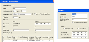

Servus,
laut der Handbücher und Beschreibungen in Foren (so wie diesem hier) scheint es generell sehr einfach zu sein, mit dem S5-LAN++ Adapter zu arbeiten:
Daher habe ich alles so eingestellt wie beschrieben:
Die Verbindung wird auch als "aufgebaut" angezeigt, trotzdem geht der FB14 in den Fehlercode 1
Übersehe ich irgendwas?
Besten Dank vorab
Wenn 'wie gewohnt' mit ein 315-2PN/DP muss man ja Rack/Slot beachten welche bei S7-300 immer 0/2 sind. Ist dies egal ?
Was hast du unter 'Adressendetails ?
Deine Adress Bereiche am Baustein sind unterschiedlich. Einmal ein Byte und dann ein Wort.
Standardmäßig ist bei der s7 unspezifiziert. Rack 0 Steckplatz 2 auszuwählen.

In Kapitel 4.6.5. S5 – Gateway Kommunikation (Kopplung)
Steht u.A.:
h. Bei beiden Geräten können Sie den TSAP (Transport - Service - Access - Point) festlegen. Dieser besteht aus 16 Zeichen und stellt die Identifikation der Verbindung dar. Dies wird benötigt wenn mehrere Verbindungen mit einer IP - Adresse vorhanden sind.
Ab Firmware Version 0.45 im S5 - Gateway kann mit jeder beliebigen TSAP eine Verbindung aufgebaut werden, wenn bei der Partner TSAP nichts angegeben wird (Partner - TSAP - Länge = 0). Hierfür benötigt der Partner nur die IP - Adresse und die TSAP des S5 - Gateways.
Ich vestehe es so, wenn in die S5 Adapter TSAP Länge = 0 ist, dann ist es egal wie die TSAP in die Verbindung auf die S7 Seite eingestellt ist.
Und dies hast du ja schon in das Bild in Beitrag #1.
Aber auf die S5 Adapter Seite muss ein TSAP eingestellt werden, und dies muss mit die Konfiguration von die Verbindung in das STEP7 Projekt übereinstimmen. In das STEP7 Projekt hast du TSAP=3.00. Probier dies in die S5 Adapter. edit: unter 'lokal'

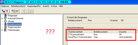

Seltsamerweise verweigert mir die 400er über den CP 443-1 (1EX11 mit FW 2.7.3) einen Verbindungsaufbau in der HW-Konfig:
Kann es sein, dass die 1EX11 nicht mit dem S5-LAN++ Adapter kann? Muss es eine 1EX20 aufwärts sein? Das wäre eine Schande
??? Es wird doch versucht die Verbindung aufzubauen :unsure:
Wohin soll die S7-Verbindung aufgebaut werden? Wie sehen die Adressdetails der projektierten Verbindung aus?
Das sollte auch mit 1EX11 gehen.
Dem S5-LAN++ ist der Verbindungspartner egal, er reagiert auf jede S7-TCPIP-RFC1006-Anfrage die er über Netzwerk bekommt. Wenn der CP443-1 diese Verbindungsart unterstützt, dann geht es auch mit dem S5-LAN++.
Wichtig ist dass die Details der Verbindung bzw. des Partner (was ja das S5-LAN++ ist) stimmen. Eine falsche IP und schon geht es nicht.

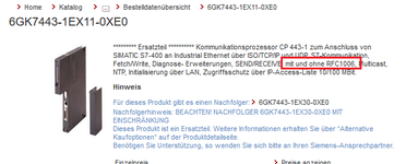

Vielen Dank allerseits für das Feedback. Auf dem Papier scheint der CP 443 RFC1006 tatsächlich zu können

Lediglich diese Aussage kommt mir seltsam vor, ich habe aber keine Ahnung, wo man da was projektieren kann:
Hallo, PUT und GET brauchen eine S7-Verbindung (S7-Kommunikation). Das hat nichts mit SEND/RECEIVE und ISO-on-TCP-Verbindung zu tun.
Das S5-LAN Modul muß auf Port 102 eingehende S7-Verbindungen annehmen.
Ich habe keine Erfahrung mit S5-LAN. Deine S7-Verbindung in NetPro zum S5-LAN würde ich zu Rack 0 und Steckplatz 2 (TSAP xx.02) projektieren (das hast Du auch so gemacht), laut Process-Informatik scheint das aber egal zu sein. Ich weiß nicht, ob da die Verbindungsressource 03 verwendet werden kann, oder ob es 10 / 11 / 12... sein muß.
Kannst Du das S5-LAN-Modul unter der IP 192.168.45.45 erreichen (PING, oder mit dem S5-LAN-Manager)?
