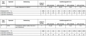

Habt ihr eine Idee wozu dann hier noch das Statuswort gebildet wird?
@Ralle: So wie du es sagst, die Variable wird eigentlich im weiteren Verlauf nicht mehr abgefragt.
M2
Das StatusWort STW wird offensichtlich gerettet und wieder rekonstruiert
      L STW
      T     #conv_stw
      L     #conv_stw
      T STW
Wozu? Das weiss der Gurk.
Anbei zu B bzw. B = in S5 und STW in S7
B steht eigentlich für "bearbeite". B = (mit FormalParameter) wird zum Aufrufen von Bausteinen verwendet.
Gruss, Heinileini
Das Statuswort wird aufgrund des eingefügten Befehls "SLW 4" gerettet und wiederhergestellt.
Denn eine Schiebe-Anweisung beeinflusst das STW. Falls im S5 Programm damals später das STW abgefragt wird, würde das konvertierte Programm nicht mehr funktionieren. Der S5/S7 Übersetzer schaut aber nicht so weit nach ob das der Fall ist, und fügt prinzipiell immer bei der Umsetzung das Sichern und Wiederherstellen ein.
Das ist bei handgeschriebenem AWL-Code auch fast unmöglich durch einen automatischen Übersetzer zu erkennen was der Programmierer damals bezwecken wollte.
