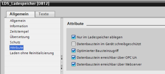

Ich hab mir nicht den gesamten Text durchgelesen wollte nur kurz was ergänzen.
Ich benutze seit Jahren diese Methode um Rezepte zu exportieren/importieren um den fehlenden remanent Speicher zu umgehen.
Jedes Mal wenn der Kunde etwas speichert ist das Projekt nicht mehr gleich zum speicherstand. Dh wenn man eine Änderung einspielen will muss man darauf achten vorher den Baustein zurück zu laden denn auch wenn er im ladespeicherliegt ist es im
Programm ein DB.
Das ist in den letzten 7 Jahren mehr als einmal vergessen worden und dann wurden Rezeptänderungen überschrieben.
Inzwischen wähle ich daher lieber ne größere CPU oder erweiter den remanenten Speicher.
