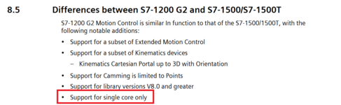

In diesem Zuge: Was ist denn: Unterstützung nur für Einzelader ???

Ist ein Fehler im deutschen Handbuch.
Im deutschen PDF steht:
Im englischen steht dann ( richtig ):
@ducati würde jetzt sagen: "Wenn Praktikanten übersetzen und auch das Übersetzte überprüfen & freigeben". Ein Schelm wer das auch denkt.
Hmmm, ich hoffe, ich bin nicht der einzige, der sich hier ein wenig abgehängt fühlt.
'EinzelAder' vs. 'single core' klingt irgendwie nicht so total absurd bzw. nicht unbedingt am Thema vorbei ... aber andererseits doch.
'EinzelAder' klingt nach VerdrahtungsProblem bzw. -Variante und 'single core' erinnert an die Architektur von Prozessoren.
Liege ich mit dieser Vermutung so halbwegs richtig?
