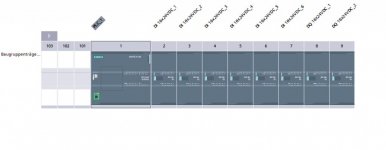

was mache ich eigentlich wenn ich mehr DI bzw DO Module brauche als projektierbare Steckplätze auf dem Grundträger vorhanden sind?

Das wast du suchst läuft unter folgender Nummer: 6ES7290-6AA30-0AX0
Beachte dass es für die verschiedenen 1200er jedoch eine maximale Anzahl an Erweiterung gibt:
1214, 1215 und 1217 haben ein max. von 8 Erweiterungsmodulen, 1212 nur 2.
Wenn du mehr als die benötigst, läufts entweder auf eine ET200SP oder sogar eine weitere 12xx hinaus.
Danke erstmal für die Antwort, die Hardware wäre damit erledigt.
Wie jedoch projektiere ich das im TIA? Das Rack selber läßt ja nur eine bestimmte Anzahl Module zu.
Ich müßte ja irgendwie ein 2. Rack projektieren können.
Irgendwie stehe ich gerade auf dem Schlauch.
Bei deinem Ausbau ist Schluß. Du kannst noch per Profinet Stationen anbinden. Oder du benutzt Module mit einer größeren Anzahl Ein und Ausgängen um Module zu sparen.

oder du nimmst eine 2. 1214 hängst da deine Module ran und verbindest beide per Ethernet. die 2. ist dann nur ein "dummer" Sklave...
Ist bei dem Ausbau nicht eine 15xx? oder ET200 CPU evtl. besser geeignet?
Das mit den 16DI / 16DO in einem Modul habe ich doch glatt übersehen.
Damit könnte ich die 1214C ja doch nehmen.
Die 1214 mit Ihren 100KB Arbeitsspeicher reicht schon aus, ist nur ein Retrofit einer S5-95U jedoch mit einer Menge DIs / DOs.
Habe jetzt eine ET200SP projektiert mit einer 1512SP1, die hat zwar auch nur 200KB Arbeitsspeicher, da kann ich aber eben mehr DIs / DOs direkt anstecken.

Ich verwende die S1214 für die Steuerung eines großen Hühnerstalls(Lüftung, Fütterung, Eiersammelsystem,…) und habe bereits, das Maximum, 8 Module angeschlossen, und benötige jedoch noch mehr DI/DOs für eine zusätzliche Futtermischanlage.
Die CPU hat 2x RJ45(Profinet) Anschlüsse, wobei ich einen davon zur Verbindung mit dem PC(Visio) verwende bei dem alles eingestellt bzw. angezeigt wird.
Was ist eurer Meinung nach die beste Option zur Erweiterung. Neue CPU S1200 oder ET200SP? Welche Variante ist Programmtechnisch leichter zu lösen?
Kann ich den zweiten RJ45(Profinet) Anschluss zur Verbindung mit der ET200SP verwenden? Kann ich ein normales CAT7 Netzwerkkabel verwenden?
Des Weiteren möchte ich ein Basic Panel KP400 für die Futtermischanlage einbinden. Wo kann ich dieses dann anschließen? Ist das möglich, wenn die ET200SP einen zweiten RJ45 Anschluss hat?
Vielen Dank im Voraus! Lg Tom
nimm ein ET200SP Profinet Interfacemodule, und hänge da Deine zuätzliche I/O dran.
Die Et200SP IM kann direkt an die S7-1200 angewchlossen werden und hat selber 2 Ports , also dann noch einen für deine Visu frei.

Eine ET200 SP ist pro I/O billiger als die 1200er I/O Module.
Eventuell gleich auf eine CPU1510 SP umsteigen und alles zentral aufbauen?
Viiiilen Dank!....Ja ich werde die ET200 SP verwenden. Natürlich wäre, im Nachhinein betrachtet, eine CPU1510 für dieses Projekt viel besser gewesen:grin: Der Projektumfang hat sich schrittweise immer erweitert und damit habe ich zu Beginn nicht gerechnet :roll: Ein Umstieg ist mir zu aufwändig/kostenspielig :ROFLMAO:
