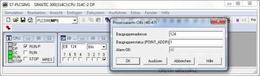

ich habe festgestellt daß mein S7-PLCSIM K5.4.6.0 aus Step7 V5.5 SP4 (auch ältere Versionen) den Prozessalarm OB40 fehlerhaft simuliert. Ich simuliere eine Compact-CPU 314C-2DP (314-6CH04)
In PLCSIM: Ausführen > Fehler-OB auslösen > Prozessalarm (OB40 - OB47)...
Wählt man eine Baugruppenadresse der in der CPU integrierten E/A (z.B. 124), dann steht in #OB40_MDL_ADDR der Wert 32767 (W#16#7FFF) - es müsste aber der Wert 124 (W#16#007C) drin stehen.
Wählt man eine andere vorhandene aber nicht Modul-Anfangsadresse z.B. 125, dann kommt korrekterweise die Fehlermeldung "Ungültige Baugruppenadresse".
Wählt man eine Baugruppenadresse von einer im Rack gesteckten Baugruppe dann liefert #OB40_MDL_ADDR die korrekte Adresse (allerdings egal ob die Baugruppe überhaupt Prozessalarm-fähig ist!).
Gibt man die Adresse hexadezimal ein oder irgendeinen Text mit Buchstaben und Sonderzeichen, z.B. "16#7C" (für 124 dez) oder "16+ax", dann gibt es keine Fehlermeldung sondern #OB40_MDL_ADDR übernimmt einfach die Ziffern bis zum ersten nichtnumerischen Zeichen (<>0..9) als Dezimalzahl, der Rest des eingegebenen Textes ist völlig schnuppe.

Testprogramm im OB40:
L #OB40_MDL_ADDR
T MW100   //diesen Wert in einer VAT beobachten

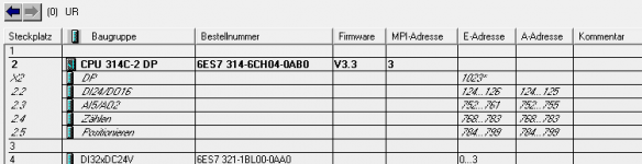

HW Konfig:
CPU 314C-2DP : 314-6CH04 V3.3, mit Standard-Einstellungen
insbesondere Steckplatz 2.2 "DI24/DO16" : Adressen Eingänge Anfang: 124

Hallo Harald,
bin gerade zu Hause und das Notebook steht noch auf dem Schreibtisch. Daher habe ich das Verhalten mal schnell getestet. Ich komme aber zum selben Ergebnis.

PLCSIM K5.4.6.0 in TIA V13 SP1 Upd8
verhält sich genauso fehlerhaft, allerdings ist es für mich irgendwie unberechenbar, ob und was das TIA in die simulierte CPU lädt. :confused:
In der Online-Ansicht war im Projektbaum alles grün (grüne Bälle + grüne Haken), beim OB40 auslösen in PLCSIM wurden aber erstmal alle Adressen von Baugruppen im Rack als "Ungültige Baugruppenadresse" abgelehnt.
Zig Versuche zu laden enden alle mit "Ladevorgang abgeschlossen (Fehler: 0; Warnungen: 0)."
Irgendwann fiel mir auf daß nach dem Online-gehen eine Hinweis-Zeile mit gelbem Ausrufezeichen da stand "Das Ziel PLC_3 im Offline-Projekt unterscheidet sich vom Ziel im Online-Projekt (Adresse 192.168.0.3)." (im Projektbaum ist immer noch alles grün!)
Irgendwie gelang es mir irgendwann, das TIA zu einem kompletten Übersetzen von Alles und komplett laden zu bringen und auf einmal ging das Auslösen des OB40 auch mit Baugruppenadressen im Rack ... :roll:
Mit der Baugruppenadresse 0 kann man in PLCSIM übrigens immer den OB40 auslösen, auch wenn es gar keine Baugruppe an der Adresse 0 gibt.

Das Verhalten ist schon viele Jahre in PLCSIM drin und bisher noch nicht aufgefallen. Es besteht kein akuter Bedarf, den Fehler zu korrigieren.
Antwort vom Siemens Industry Technical Support
Aktuell ist keine neuere Version von PLCSIM Klassik geplant. Die Entwicklung nimmt dieses Thema allerdings auf, sollte es doch noch zu einer neueren Version kommen, um dies nachzupflegen.
