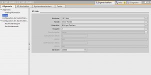

Liebe Forumgemeinde,
ich habe folgendes Kommunikationsproblem.
Ich habe eine S7 1214 mit dem CB 1241 Board. Daran hängt eine P04/RS485 Elsner Wetterstation mit folgenden Daten.:
Übertragungsrate: 19200 Baud
Datenbit: 8
Stoppbit: 1
Parität: keine
Das Protokoll startet mit dem Zeichen 'W' und Endet mit der Kennung 0x03.
Folgende Bausteine und Einstellung habe ich im TIA vorgenommen.
Wenn ich als Anfangswert mit beliebigen Zeichen starte, kommen nur komische Werte rein und auch nur die ersten 10 Bytes werden
beschrieben. Wenn ich mit 'W' starte kommt gar nix rein.
Denn Bus hab ich abgeschlossen.
Hat schon jemand mal mit dieser Konstellation gekämpft?
Hat jemand einen Tip für mich ?

Problem hat sich aufgelöst.

Hi nils007,
bei mir war der A/B Kanal verdreht. Also nur ein Fehler in der Verkabelung !
Wetterstation läuft jetzt seit nen halben Jahr einwandfrei.
Gruß aus Bayern
bei Zeichen Anfang darf nur ein 'W' an der ersten stelle bei "Prüfe Zeichen 1" stehen - Bild 2 / 3
bei Zeichen Ende muss das letzte Zeichen "Prüfe Zeichen 5" auf 16#03 eingestellt werden, fünfter platz weil es ja ganz am ende kommt und nichts mehr danach
