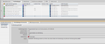

Ok, also eh nur an einer Stelle, is ok. Dann kannst in der online Ansicht in den Verbindungen auch sehen, ob die Verbindung steht,
hier unter der Online Ansicht sollte es dann zu sehen sein
Wenn du die Verbindung aufgebaut hast, sollte wie in dem Zitat schon beschrieben, die aufgebaute Verbindung via TCON aufgelistet werden.
Jedoch sieht man das natürlich nur in der Onlineansicht.
Die Verbindung ist leider nicht vorhanden.
Gerade weil Done nur ein Zyklus da ist, habe ich mir dieses in eine Testvariable geschrieben um zu sehen ob es kommt.

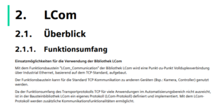

Ich bin gerade dabei, die Verbindung über LCom herzustellen.
Ich bin gerade so weit, dass ich den Status 16#8614 (Es wurde ein Telegramm empfangen, welches eine nicht erwartete ID hat. Die Verbindung wird neu aufgebaut).
Allerdings weiß ich jetzt nicht welche ID ich hier ändern muss.
Kann das sein, dass LCom ein bestimmtes eigenes Protokoll verwendet/erwartet? Hier muss aber das Protokoll der Waage verwendet/implementiert werden. Siehe Handbuch der Waage.

Wenn ich es richtig verstehe nutzt LCOM auch TCP kann aber auch noch ein anderes. In der Beschreibung finde ich leider zum Protokoll nichts. Hier ist immer nur von Ethernet die rede.

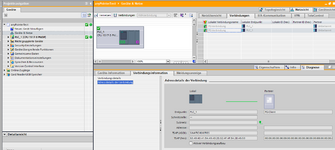

Ok, Step by Step.
Datenkanal/Socket ist aufgebaut?
Gibt es in den Verbindungen(online Ansicht) einen Eintrag?
Sollte ca. so aussehen.
Bei dir sollte dann eine TCP/IP Verbinung sichtbar sein mit den richtigen IP Adressen.
Wenn da ein "grüner" Eintrag dabei is, schaun wir uns die Kommunikation an
Ok, und bitte nur an einer Stelle konfigurieren.Entweder in der Software ( Tcon, Lcom, oder was es so gibt ) oder in der Hardware eine TCP/IP Verbindung anlegen. Falls es über die Software machst, den Req vom TCon nur einmal triggern und dann checken ob die Verbindund steht( Ein bestehender Datenkanal schadet niemanden) TDiscon kannst dir eigentlich sparen
