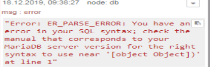

Hallo alle zusammen,

[TD]Der Quellcode in der Funktion sieht jetzt folgendermaßen aus:
msg.topic="INSERT INTO temperature(temp) VALUES(12)";
msg.payload=[msg.payload.value];
return msg;
[/TD]
[/TR]

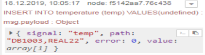

Wenn ich das ganze laufen lasse, schreibt er mir zuverlässig die 12 in die Datenbank. Leider schaffe ich es nicht den aktuelle Temperaturwert aus der SPS in die Datenbank zu schreiben.
Könnt Ihre mir helfen was ich anstelle der 12 eintragen muss? Ich habe bereits so einiges ausprobiert. Bin aber nicht so recht weiter gekommen.

Hi Tommy,
vielen Dank für deine Antwort. Leider hat es nicht funktioniert. Die Datenbank-Node zeigt mir dann error an.
Gruß Ralf
Muss das jetzt in eine MySQL oder MSSQL Datenbank? Wie heißt das Nod mit dem du das in die Datenbank schreiben willst. Wenn alles im topic stehen muss und so funktioniert dann musst du halt den String (Insert) aus mehreren Strings Zusammensetzen und die Variable dazwischen setzen!
Hi Tommy,
die Node die ich nutze heißt "node-red-node-mysql". Als Datenbankanwendung habe ich den phpmyadmin auf meinem Testsystem installiert.
Der Code auf Beitrag #6 liefert wieder einen Error an der DB-Node.
Welche Node nutzt du für Mysql-Eintragungen?
Gruß Ralf
Hallo Ralf,
ich nutze dasselbe Node. Das muß gehen. Der Code aus Beitrag #6 funktioniert bei mir!
Welche Fehlermeldung wird im Debugfenster angezeigt?
Gruß Tommy
Hallo Tommy,
hab den Fehler gefunden. Bei "msg.payload" musste das .value hinzugefügt werden.
So sieht jetzt der Quellcode aus, mit dem das bei mir funtzt,
var wert = msg.payload.value;
msg.topic="INSERT INTO temperature (temp) VALUES("+ wert +")";
return msg;
Nochmals vielen Dank für deine Hilfe.
