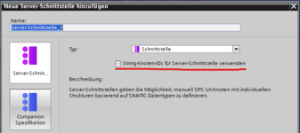

Hi !
lt. Diversen Beschreibungen soll ja die 1500er Reihe die Node ID standartmässig als String anlegen (was es aber nicht tut) auch lt. Beschreibung (von Google und Copilot) soll man das angeblich im OPC UA Interface einstellen können. Aber den Menüpunkt finde ich nicht im V20 ..
Geht das immer nur mit SiOME ?
Gruss Gerd
Wenn du die Siemens Standard OPC Schnittstelle aktivierst, hast du Stringbasierte Node-IDs.
Wenn du mit benutzerdefinierten OPC-Schnittstellen arbeiten willst, kannst du stringbasierte NodeIDs nur nutzen wenn du die Schnittstelle mit SiOME vormodellietst. Letzteres ist eine Arbeit auf ca. 10 Minuten.
