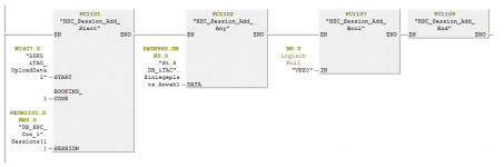

Ok. Ich versuche mal etwas mehr zu erklären.
Im Anhang ein Beispiel, wie die Funktionen im Programm aufgerufen werden.
Am Ersten Baustein (FC1101) wird der UDT übergeben. Dieser wird vom Baustein in einem temporären DB gesichert (hier nicht zu sehen). Anschließend wird mit beliebig vielen funktionen diese "Session" erweitert und mit dem letzten Baustein (FC1109) wieder zurück auf den UDT kopiert.
Ich brauche den Pointer also, damit ich nicht am letzten Baustein wieder die Session angeben muss (Weniger Aufwand / Fehler / Arbeit bei Inbetriebnahme der Funktionen bzw. Änderung ;-) )
Falls es dafür aber eine noch sauberere / einfachere Lösung gibt, bin ich für vorschläge offen.

Wo gibst Du denn am letzten Baustein "den Pointer" bzw. die "Session" an? Woher weiß der FC1109, wohin er den temporären UDT zurück-kopieren muß?
Deine gekürzte Bausteinerklärung sieht mir irgendwie noch relativ verworren aus. Vielleicht läßt Du uns mehr Details sehen.

Wohin der temporäre UDT kopiert werden muss, weiß ich dann ja über den ANY Pointer, den ich mir im ersten Baustein erzeugt und gesichert habe ;-)
Das ich die Daten mit dem Obigen Befehl umkopieren kann ist mir auch klar, auch wenn ich dazu den SFC20 - BLKMOV nutze, da der etwas schneller arbeitet.
Im Anhang mal die Struktur der Temporären Daten.
Im ersten Baustein werden wird die Session zwischengespeichert (Offset +0.0), sowie der Pointer auf den ursprünglichen UDT (Offset +2312.0).
Der letzte Baustein (FC1109) lädt sich dann wieder den ANY Pointer aus den Temporären Daten, und kopiert mittels SFC20 - BLKMOV die Daten zurück auf den originalen UDT.

(A) Du könntest Deine Bausteinaufrufe umstellen und in einen "Session-Bearbeiten"-FC/FB einbetten (statt dem FC1101) und aus diesem Baustein auch das zurückkopieren ausführen. Dann braucht man sich die Adresse des übergebenen UDT #SESSION nicht merken.
Inhalt des "Session-Bearbeiten"-FC/FB:
- kopieren von #SESSION in globale Arbeitskopie
- Aufruf FC1102
- Aufruf FC1107
- zurückkopieren von globaler Arbeitskopie zu #SESSION
(B) Deine "Sessions" kommen immer aus einem Array? Du könntest alternativ statt der Adresse den Array-Index übergeben.
