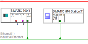

Hier der Screenshot aus dem NetPro.
Die existiernde Anlage ist noch mit einer anderen CPU von damals verbunden.
Die neue CPU findet sich natürlich nicht im NetPro, da die 1512 SP nicht vom Simatic Manager unterstützt wird.

Ich bemerke erst jetzt, du hast in dein Bild von NetPro einen Element in die PC Station neben die WinCC Flexible PC RT maskiert.
Kannst du etwas darüber erwähnen ?
Vielleicht ist das noch etwas dass man berücksichtigen muss.

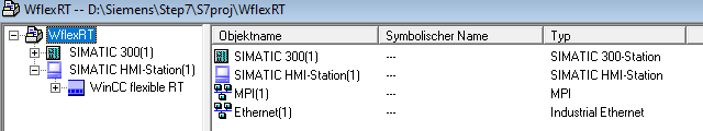

Ich habe mal schnell ein Step7 classic Projekt mit einer S7-300 und integrierter HMI-Station mit WinCC flexible Runtime zusammengeklickt. Bei mir geht die "normale" HMI-Verbindung zur S7-300 und parallel eine zweite manuelle HMI-Verbindung "S7-300/400" und kann da Steckplatz = 1 einstellen.
Ja eine 'normale' Verbindung, d.h. mittels Zugangspunkt S7ONLINE.
Das ist ein OPC Server. Ich wollte nur den Namen des Servers unkenntlich machen.
