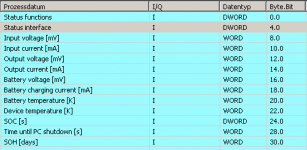

Hallo Volker,
da hast du recht. Ich habe auch bereits den Kollegen mitgeteilt, dass im Handbuch noch zu ergänzen.
Ich habe einmal eine Auflistung der Eingangsdaten aus PC Worx von der QUINT4-UPS/24DC/24DC/5/PN - 2906993 beigefügt.
In TIA Portal/ Step7 bzw. anderen Engineering Tool sollte die Auflösung der Eingangsdaten identisch sein.
attachment.php
Die Bedeutung der Status Functions und Status Interface findet Ihr auch bei der Auflistung der Register im Datenblatt, siehe beispielsweise Kapitel 16.14 bzw. 16.15.
Bei Fragen meldet euch einfach!

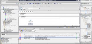

Hallo zusammen
Ich versuche mich mal hier, vielleicht hört jemand von Phoenix Contact zu..;)
Ich habe die FB's erhalten und auch schon ausprobiert, leider bin ich noch nicht wirklich fähig diese zu verwenden.
Erhalte beim Übersetzen folgende Fehlermeldung, habt ihr einne Tipp?
Hi philipp00,
ich habe die Kollegen leider nicht erreicht, aber eventuell hilft der folgende Tipp.
ich kenne solche Problem von anderern Bibliotheken von uns im TIA Portal mit KnowHow Schutz.
Meistens ist hier das Problem, dass eventuell eine Abhängigkeit in der Bibliothek nicht mitübernommen wurde ins Projekt und dann kommt diese Meldung im TIA Portal.
Dies kann eventuell weitere Funktionsbausteine sein, die in deinem eingefügten Funktionsbaustein aufgerufen werden oder aber du hast eventuell die PLC Datentypen nicht mit ins Projekt kopiert.
Daher empfehle ich immer alle Objekte aus der Bibliothek mit zu übernehmen.
Wenn das nicht helfen sollte, schreib uns doch bitte an automation-service@phoenixcontact.com eine Mail mit der Angabe zur Steuerung (HW/FW) sowie deine TIA Portal Version.
Gerne kannst du uns auch das Projekt mit beifügen zur Anaylse.

Hallo zusammen
Ich hab mich nochmals probiert, leider lassen sich die FB immer noch nicht übersetzen.
Momentan arbeite ich mit folgender CPU 6ES7212-1AE40-0XB0 (FW V4.2)

Hallo philipp00,
ich habe das eben einmal mit der mir zur Verfügung stehenden Bibliothek getestet.
Dies ist jedoch noch eine Beta und keine releasede Version, wann hast du deine Bibliothek bekommen und von wem?
Wenn ich jetzt die Bibliothek einbinde und den Baustein aufrufe und anschließend "Software komplett übersetze" bekomme ich keine wirkliche Fehlermeldung bzgl. des KnowHow Schutzes.
Ich habe in dem Beispiel auch einmal verdeutlicht was ich alles aus der Bibliothek kopiert habe. Wichtig ist auch, dass du die Vorlage aus dem richtigen HW Ordner machst.
Ich verwende TIA Portal V15 Update 2.

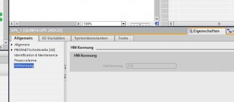

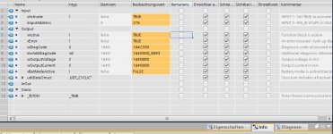

Hallo zusammen
Hab den Fehler gefunden, war ein Anwendungsfehler, hab die Data Types Files nicht mit ins Projektkopiert.
Nun lassen sich die Bausteine übersetzen und auf die Steuerungladen.
Dabei ist ein neues Problem aufgetreten, aus irgend einem Grund wird die UPS noch nicht erkannt, oder kann nicht ausgelesen werden, sprich der Baustein übermittelt keine Werte.
Ich hab unten drei Fotos eingefügt.
Entweder habe ich mit der HW ID ein Problem oder man müss die UPS noch konfigurieren.
Ich gehe mal davon aus, dass die schnittstelle zyklisch aktualisiert wird und nicht durch ein steuerbit angestossen wird um die daten zu aktualisieren.
Ich würde für solch banale dinge niemals einen geschützten baustein eines fremdanbieters einsetzen.
Wenn es probleme gibt könnte ich nicht mal den baustein beobachten.
Das ganze lässt sich mit ein paar zeilen code auch selbst schreiben. Entscheidende info war hier halt wie die schnittstelle belegt ist.
Hab jetzt nur S7 5.5 zur hand.
Anstatt sfc14 nimmt man im tia rd_rec. udt ist im tia ein datentyp (was ja allgemein bekannt sein sollte :cool:)
EDIT:
Hatte den letzten Beitrag von Phillip nicht gesehen.
Nun gut. Scheinbar wird in dem FB noch irgendwas ausgewertet was auch wieder nicht kommentiert wird.
Status_function und Status_interface sollten auch mal näher in der Doku aufgeschlüsselt werden.
Und ich denke mal das word und dword ehr int und dint sind.

Hallo philipp00,
scheinbar hast du die falsche HW_ID angegeben.
Für den Baustein musst du die HW_ID von Slot 1 verwenden. Weiterhin muss dann mit xCheckAlarm ein Trigger erfolgen um die Diagnosen auszulesen.
Der Trigger kann dann applikativ erfolgen. Hier ist dem Anwender überlassen, ob er es zyklisch aktiviert oder auch mit einer Verschaltung aus OB 82 die Daignose ausliest.
