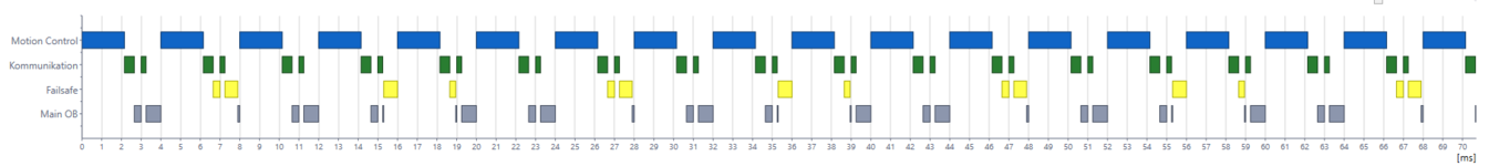

Im TIA Selection Tool offline gibt es einen netten Konfigurator, den man mit ein paar Daten füttern kann und dann bekommt man ein Diagramm ausgespuckt, wie sich die Zyklen auf der jeweiligen CPU (voraussichtlich) verhalten:

Zum Test würde ich mal die Abtastzeit der Achsen verdoppeln. Fährst ja eh Deine Achsen mit DSC. Dann wird sich die Auslastung entsprechend reduzieren.
