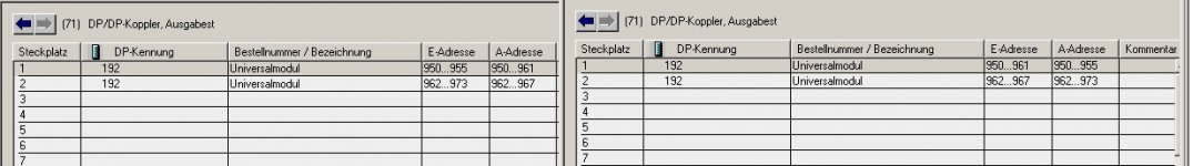

Wenn über die Koppler F-Daten übertragen werden sollen, muss der unterschiedliche E/A-Bereich beachtet werden ( siehe Bild ).
Auch die Datenlänge von 6 bzw. 12 Byte MUSS eingehalten werden.
Und programmiert werden muss es dann im Koordinationsbaustein.
Wenn es nur normale Kommunikation ist würde ich normale n Byte E und n Byte A-Module verwenden, geht normalerweise recht gut.
