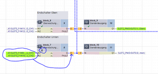

Ich hab gestern wieder mal eine Anlage mit einem Safety-Relais (3SK2) in Betrieb genommen.
Dort hatte ich für 2-Kanalige Endschalter den "Überwachung Universal" genommen.
Nun das Problem:
Bei den Start-Parametern habe ich Anlauftest ausgeschaltet und Startart auf Automatisch. Trotzdem wurde bei Neustart der Anlage und belegtem Sensor nicht durchgeschaltet und eine kleine Hand wurde angezeigt. Beim wegfahren und erneuten Anfahren wurde durchgeschaltet...
Weis wer warum?
Kann ziemlich blöd werden wenn ein Safety-Block einen Endschalter bei Belegung nicht erkennt... Oder habe ich was falsch?
Edit: TIA V20 U3, Safety ES V20, Relais 3SK2 122-*AA10 V1.0
