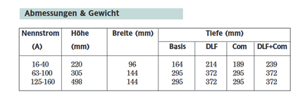

Kunde hat in einem Schaltschrank ein ganzes Rudel Thyristorsteller, Typ Eurotherm 7300S, verbaut und möchte diese im Rahmen eines größeren Umbaus an der Anlage ersetzen (sind abgekündigt).
Problem 1: irgendwie haben sämtliche Thyros mit den Jahren in der Breite zugelegt (kennt jeder ¯\_(ツ)_/¯ ).
Problem 2: mehr Schaltschrank ist aufgrund der lokalen Gegebenheiten nicht drin. Also so gar nicht ¯\_(ツ)_/¯
Anforderung an die Ersatz-Thyros:
Maße ähnlich der vorhandenen 7300S
Leistungsstufen in 40A, 63A, 80A, 100A, 160A, rein ohmsche Last (sind auf ca. 80% Auslastung projektiert)
3-Phasig, 2-Phasen Sparschaltung nur sehr bedingt möglich.
Funktionen: Ein/Aus, Lastbrucherkennung. alle weiteren Funktionen optional. Wird aktuell im Prinzip nur als besseres Schütz bzw. SSR verwendet.

Korrektur:
Ich hab eben mit dem Eurotherm-Vertriebler telefoniert.
Das, wieso das Modul oben auf der Zeichnung breiter aussieht als unten, liegt an den Schutzklappen für die Anschlüsse.
Das Gerät selber hat über die komplette Höhe 140mm breite.
Die Klappen selbst müssen für Zugang zu den Kontakten mindestens um 90° geöffnet werden, die 242mm sind empfohlen aber nicht zwingend notwendig.
Klar verständliche Zeichnungen in Datenblätter...so wichtig (✿◠‿◠)
Im gleichen Telefonat gabs noch die Info, dass dieses Modell keine internen Sicherungen besitzt.
Für Garantie etc. muss jeweils ein bestimmter Sicherungstyp mit einem externen Sicherungshalter vorgeschaltet werden.
Heißt: ich bräuchte je Thyro nochmal einen 3TE breiten Sicherungshalter für 22x58er Rundicherungen (╯°□°)╯︵ ┻━┻
