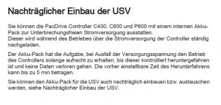

Es ist zwar schon etwas her ( ich habe dein nachträgliches EDIT jetzt erst gesehen ).
Der USV Akku hat folgende Funktion:
Auf den C600 läuft ja ein Betriebssystem (VxWorks). Schaltet man bei dem C600 ohne USV die 24V weg, dann wird dieses hart beendet. Wird der USV Akku verbaut, dann fährt das Betriebssystem selbstständig kontrolliert herunter und der C600 schaltet sich selber ab sobald das Betriebssystem runtergefahren ist ( wie z.B. beim KUKA KRC1, KRC2... ). Daten werden noch sicher auf der CF abgelegt.
Auszug aus dem Handbuch:
