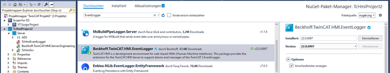

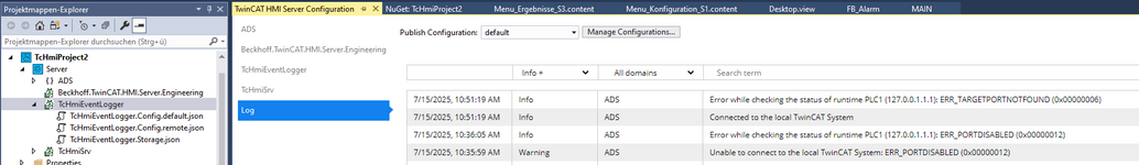

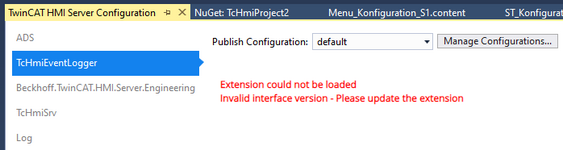

Ich bin gerade dabei Meldungen / Alarme zu projektieren und wollte diese in der HMI (TwinCAT 3) anzeigen. Nach der Installation des EventLoggers bekomme ich jedoch folgende Fehlermeldung:
Kann mir jemand sagen, wie ich diesen Fehler beheben kann? , passen die Versionen nicht ? bzw. welche Version des EventLoggers würde ich denn benötigen? - habe mir die aktuellste runtergeladen.

Vielleicht falsche Nugget package Version?? Die Paketquelle würde ich auf Beckhoff offiziell stellen. Hast du die Extension für den Event logger aktiviert

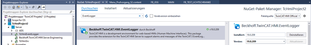

Wonach richtet sich die Nugget Package Version? / Paketquelle : hab ich nun auf !TwinCAT HMI Offical! gestellt ( das hast du mit "Beckhoff offiziell" gemeint? ) und nun eine andere Version v19.0.209 heruntergeladen. (Warum war die vorige Version "falsch?")
Hier kommt es nun zu keinem Fehler mehr. Woran liegt das? gibt es irgendwo eine Übersicht, welche Version wann zu verwenden ist?
Vielen Dank auf alle Fälle für den Tip!, ich versuche Meldungen / Alarme zu projektieren und melde mich ob alles funktioniert :)

Das mit den Versionsnummern, das kann man bei Beckhoff nicht verstehen. Du lädst dir über den Paketmanager eine Version herunter, wenn du bei "TwinCAT HMI" auf "Info" gehst hast du ne andere, die Nugget-Pakete haben ihre eigenen Nummern und wenn du Pech hast sagt dir die Fehlermeldung noch mal was anderes.

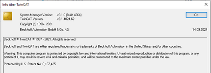

Welche TC 3 Version nutzt Du denn genau?
Also meine TwinCAT Version ist: v3.1 (Build 4364)

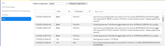

und meine TcHmi Version ist:

Das war nicht die Versionsnummer die ich meinte. Ich meinte, ob es TC3.4024 oder TC3.4026 ist, kann beim Tray Icon von TwinCAT angezeigt werden.

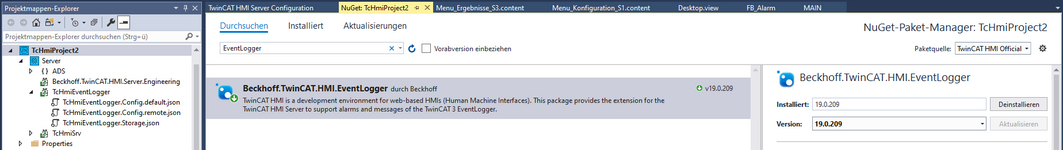

Ich habe bei TC3.4024 auch die V1.12 beim HMI im Einsatz, eine neuere Version ist da auch nicht möglich. Das NuGet-Packet für den EventLogger bei der HMI-Version darf höchstens die Version 19 haben.
Ich vermute einmal, dass aufgrund der "falschen" Paketquelle, hier keine Überprüfung und somit Filterung auf zulässige Versionen stattfand und Dir deswegen die V22 angeboten wurde, ich kenne mich mit NuGet aber leider nicht aus. Wenn als Paketquelle "TwinCAT HMI Official" ausgewählt ist, wird auch die V22 nicht angezeigt.

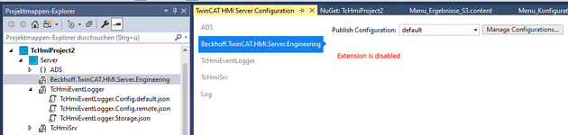

Bei Beckhoff sind auch die letzten Stellen der Versionsnummer durchaus relevant. Wie @oliver.tonn schrieb, unterstützt die TcHMI 1.12 nur Nuget Pakete bis v19. Mit TcHMI 1.14 werden auch die v22 Nuget Pakete unterstützt. Der Nuget Paketmanager filtert hier leider nicht vor.
Mit der TcHMI 1.14 kommen im Vergleich zur v1.12 durchaus auch größere Änderungen. Es gibt auch Extensions, die nur mit der neueren v1.14 funktionieren. Zum Beispiel das von dir geladene ServerEngineering wird überhaupt nicht von der 1.12 unterstützt. Die zugehörigen Nuget Pakete liegen auch nur in v22 vor.

Ich arbeite mit der Version v3.1.4024.62
-> ja stimmt, auf die Paketquelle habe ich zuerst nicht geachtet -> wenn ich auf "TwinCAT HMI Official" stelle, schlägt er mir die Version V19.0.209 auch vor. (und nicht V22.0.6997 - wie oben verwendet)

In diesem Sinne noch einmal danke für die Inputs / eure Hilfe. Ich kann den EventLogger aktuell nun auch verwenden. - die Fehlermeldung ist verschwunden.
