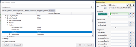

Ich verwende in TwinCAT HMI gerade ein Datagrid mit dem ich auf ein Array of Struct zugreife.
- Der Zugriff funktioniert auch soweit und die Daten werden eingetragen.
Ziel: Ich wollte abhängig von der "Auswahl" - Den Proben die der Benutzer konfiguriert hat, LED-Anzeigen einfärben.
Das einfärben funktioniert jedoch nicht so, wie ich das gerne hätte:
Ein Teil der Anzeigen aktualisiert erst seinen Wert (ändert seine Farbe), wenn ich im Datagrid bei Auswahl "1" einen Zustandswechsel habe. - Wie wenn dieser Button die restlichen Anzeigen aktualisieren würde.
Konfiguration: (Probe 1: ausgeschaltet, Probe 2 bis 5 sollten grün leuchten) - Tun sie aber leider nicht.
Das geschieht erst, sobald ich den ersten Eintrag im Datagrid verändere.
Ich möchte jedoch erreichen, dass sich die Farbe des Buttons sofort ändert, sobald dieser über die Auswahl vom Benutzer konfiguriert wird.
Kann mir jemand helfen / erklären, welche Einstellung ich hier vl falsch verwende? / Wo mein Problem liegen kann?
Komisch finde ich nämlich vor allem, das die "Anzeige 3" auch den Wert sofort übernimmt, die anderen Anzeigen benötigen wie oben beschrieben den Zustandswechsel.
Vielen Dank im Voraus!

Prüfe mal ob bei deinem Custom-Event die Variable richtig drin steht bzw. das richtige Array-Element.
Das ist auf dem Bild nicht richtig ersichtlich.

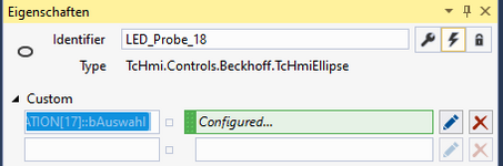

Wenn ich das richtig sehe, dann hast du hier ein event erstellt, das getriggert wird, sobald sich die "FillColor" der "LED_Probe_2" ändert.
Dass das ganze überhaupt funktioniert ist daher recht erstaunlich.

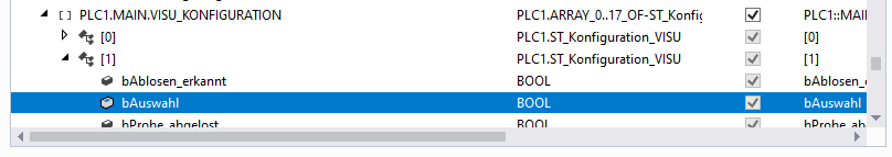

Was du ja aber eigentlich machen wolltest, ist ein Event, das getriggert wird, wenn sich "bAuswahl" des entsprechenden Arrayindexes ändert, oder?
Zum grundsätzlichen Verständnis zu diesen Custom Events:
Man trägt hier im Reiter mit dem Blitz-Icon immer den Trigger ein. So wird es ja auch bei den anderen Events (z.B. "onAttached") gemacht.
Das was dann passieren soll, und welche Werte gelesen oder geschrieben werden, das wird dann im Event selbst konfiguriert.
in deinem Fall müsstest du also das event mit "bAuswahl" verknüpfen.

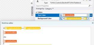

Bei meinen Menübuttons mache ich es z.B. so:
Wenn also die beiden Parameter des Usercontrols übereinstimmen, dann ist der Button aktiv, dann wird er Dunkelblau, sonst ist er Dunkelgrau.
Achtung mit Groß- und Kleinschreibung.

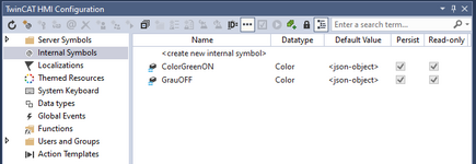

So als allgemeinen Tipp würde ich dir empfehlen, bei allem was mit Farben zu tun hat dir zuerst mal Variablen anzulegen, die den Farbwert bestimmen. Alleine schon bei deinen 10 LEDs wird das sonst ein Wahnsinnsaufwand, wenn jemand später doch lieber ein etwas dunkleres Grün haben möchte.
Hier gibts natürlich noch die Möglichkeit das ganze über die verschiedenen Themes zu machen, ob der Aufwand notwendig ist kann ich nicht sagen.
Danke für die Erläuterung, da lag mein Fehler! - das Umschalten der Farben funktioniert nun so wie es soll :)

Nein, nicht ganz. Die Codes für die Farbwerte, die stehen in den Variablen "ColorDarkBlue" und "ColorDarkGrey". Das sind aber keine SPS-Variablen, sondern interne Variablen der HMI:
Daher sind die Variablen auch rot (siehe screenshot von meinem vorherigen Beitrag) und mit einem "I" gekennzeichnet.
Wenn ich jetzt das Grün grüner oder das Blau blauer haben will, dann kann ich das an einer zentralen Stelle tun.
Die Verknüpfung zur SPS geht über die ToggleIndex-Variablen. Die sind hier gelb, da ich mich in einem Usercontrol bewege und Parameter an das Usercontrol übergebe (daher das "P"). Aber genausogut kannst du hier eine Boolsche Variable nehmen (Ich vergleiche ja zwei Integer mit "==", das Ergebnis ist auch ein Bool.
Bei mir sind es halt Menübuttons, da darf nur exakt einer aktiv sein, daher ist es besser, wenn man das über einen Integer als zig Bools macht.

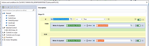

Hab nun das Custom "Trigger Event" auf den Struktur Eintrag "bAuswahl" in der PLC verknüpft und die Farben der Button über HMI interne Variablen angesteuert.
Themes für die LED Anzeigen verwende ich hier noch nicht, weil es nur 18 Leds sind - aber ich verstehe soweit deinen Ansatz, das bei größeren HMI Mutter-Kind Beziehungen notwendig sind, da ansonsten der manuelle Aufwand zu groß wird um alle Eigenschaften händisch zu ändern.
Aber die Farben gleich direkt als Funktion im Reiter "FillColor" zu hintelegen, wäre whs ein wenig übersichtlicher.

Ich wollte die Farbe einer Ellipse nun abhängig vom Zustand einer PLC-Variable verändern, und hierfür das "Function-binding" der Ellipse benutzen.
Nur ändert sich die Farbe meiner Ellipse jedoch nicht wenn ich "TEST_konfiguriert" auf True setze, und ich weiß aktuell noch nicht, wo das Problem genau liegt? kannst du mir hier vl. kurz helfen?
Ich möchte eben auf kein Event warten, das die Farbumschaltung triggert- sondern direkt abhängig von einer PLC Variable die Farbe entsprechend umschalten.
Also ich hätte mir erwartet, dass die Farbe der Ellipse auf "Probe_Detektiert" umschaltet, wenn TEST_konfiguriert auf TRUE ist und sobald ich TEST_konfiguriert = FALSE auf der PLC auf FALSE schaltet, schaltet die Füllfarbe auf "Probe_Fehler".
Siehst du hier einen Fehler?
Das dürfte an dem großen "I" liegen. JS ist leider CaseSensitive.
Und zu deinen Internen Variablen:
Ich gehe mal davon aus, dass die vom Typ "Color" sind. Aber kein Mensch kann das anhand des Namens erraten. Ich gebe dir den Tipp sie in "Farbe_Probe_Fehler" oder ähnliches umzubenennen.
Die Schreibweise, wie sie APT vorgeschlagen hat kannte ich auch nicht, wird aber bestimmt mal hilfreich sein. Hier die erklärung:
Hallo Patrick, danke noch einmal fürs drüberschauen.. ja du hattest recht.. es lag nur am If und am True, müssen beide kleingeschrieben werden.. dann funktionierts:
Danke auch für deinen Hinweis mit den Farben und der Nomeklatur, ja stimmt - werd versuchen mich daran zu halten :cool:
