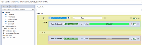

Ich verwende in TwinCAT HMI gerade ein Datagrid mit dem ich auf ein Array of Struct zugreife.
- Der Zugriff funktioniert auch soweit und die Daten werden eingetragen.
Ziel: Ich wollte abhängig von der "Auswahl" - Den Proben die der Benutzer konfiguriert hat, LED-Anzeigen einfärben.
Das einfärben funktioniert jedoch nicht so, wie ich das gerne hätte:
Ein Teil der Anzeigen aktualisiert erst seinen Wert (ändert seine Farbe), wenn ich im Datagrid bei Auswahl "1" einen Zustandswechsel habe. - Wie wenn dieser Button die restlichen Anzeigen aktualisieren würde.
Konfiguration: (Probe 1: ausgeschaltet, Probe 2 bis 5 sollten grün leuchten) - Tun sie aber leider nicht.
Das geschieht erst, sobald ich den ersten Eintrag im Datagrid verändere.
Ich möchte jedoch erreichen, dass sich die Farbe des Buttons sofort ändert, sobald dieser über die Auswahl vom Benutzer konfiguriert wird.
Kann mir jemand helfen / erklären, welche Einstellung ich hier vl falsch verwende? / Wo mein Problem liegen kann?
Komisch finde ich nämlich vor allem, das die "Anzeige 3" auch den Wert sofort übernimmt, die anderen Anzeigen benötigen wie oben beschrieben den Zustandswechsel.
Vielen Dank im Voraus!

Prüfe mal ob bei deinem Custom-Event die Variable richtig drin steht bzw. das richtige Array-Element.
Das ist auf dem Bild nicht richtig ersichtlich.
Hallo mgl! Vielen Dank für deine Rückmeldung!
Also die Variable und das Array - Element sollten vom Zugriff her passen. Es scheint ja so, wie wenn die Farbänderung nur durch einen Zustandswechsel des 1. Eintrags aktiviert wird. Oder hab ich hier vl. etwas falsch konfiguriert?

Wenn ich das richtig sehe, dann hast du hier ein event erstellt, das getriggert wird, sobald sich die "FillColor" der "LED_Probe_2" ändert.
Dass das ganze überhaupt funktioniert ist daher recht erstaunlich.
Was du ja aber eigentlich machen wolltest, ist ein Event, das getriggert wird, wenn sich "bAuswahl" des entsprechenden Arrayindexes ändert, oder?
Zum grundsätzlichen Verständnis zu diesen Custom Events:
Man trägt hier im Reiter mit dem Blitz-Icon immer den Trigger ein. So wird es ja auch bei den anderen Events (z.B. "onAttached") gemacht.
Das was dann passieren soll, und welche Werte gelesen oder geschrieben werden, das wird dann im Event selbst konfiguriert.
in deinem Fall müsstest du also das event mit "bAuswahl" verknüpfen.
Alternativ kann man solche sachen auch mit if-else-Abfragen direkt in dem Menü mit den normalen Einstellungen machen. Finde ich deutlich übersichtlicher, weil man auf den ersten Blick sieht, dass die Farbe sich ändern kann.
Bei meinen Menübuttons mache ich es z.B. so:
Wenn also die beiden Parameter des Usercontrols übereinstimmen, dann ist der Button aktiv, dann wird er Dunkelblau, sonst ist er Dunkelgrau.
Achtung mit Groß- und Kleinschreibung.
So als allgemeinen Tipp würde ich dir empfehlen, bei allem was mit Farben zu tun hat dir zuerst mal Variablen anzulegen, die den Farbwert bestimmen. Alleine schon bei deinen 10 LEDs wird das sonst ein Wahnsinnsaufwand, wenn jemand später doch lieber ein etwas dunkleres Grün haben möchte.
Hier gibts natürlich noch die Möglichkeit das ganze über die verschiedenen Themes zu machen, ob der Aufwand notwendig ist kann ich nicht sagen.
Danke für die Erläuterung, da lag mein Fehler! - das Umschalten der Farben funktioniert nun so wie es soll :)

Hab nun das Custom "Trigger Event" auf den Struktur Eintrag "bAuswahl" in der PLC verknüpft und die Farben der Button über HMI interne Variablen angesteuert.
