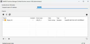

Hätte ich mal damit nicht angefangen. Ich habe heute morgen die Runtime V20 installiert mit zwei Resultaten:

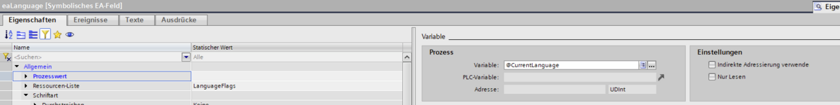

  1. Dass der dynamisierte Button mit "@CurrentLanguage" und der entsprechenden Grafikliste mit LCIDs noch immer nicht funktioniert.
  2. Dass ich keine "grüne" Runtime mehr zustande bekomme.
Was muss ich veranstalten, damit dies wieder grün wird?
Vielen Dank.
Update:
Nach Installation von Update 2 V20 Unified Runtime geht wird die Runtime wieder grün, die Problematik der Grafikliste, die nicht mit "@CurrentLanguage" funktioniert, besteht weiterhin.
Update#2:
Auch das Hochziehen auf Hardware V19.0.0.2 hat nichts gebracht.
Update:
Update#2:

Wie stellt sich das "funktioniert nicht" genau dar?
Fehlermeldung beim Übersetzen?
Oder einfach keinen Reaktion in der laufenden Runtime?
Der letzte Satz trifft zu: Es gibt einfach keine Reaktion in der laufenden Runtime.
Das sollte nicht sein.
Kannst du die Variable mal mit einem normalen ioField anzeigen?
Dann solltest du zumindest den numerischen Wert der LCID angezeigt bekommen.
Vllt gibt's ein generelles Problem mit deinem symbolicIoField...
Ich habe mehrere Elemente durch, die sich Anhand von Variablen und mit einer Grafikliste dynamisieren lassen.
Keins funktionierte mit dem "@CurrentLanguage" sehr wohl aber mit deiner anderen Variable des gleichen Datentyps.
Die Variable mit einem normalen IO Feld anzuzeigen ist hingegen kein Problem.

Irgendwie klingt das für mich nach nem Bug...
TIA dürfte keinen Unterschied zwischen Grafikliste und normalem IoField machen, solange die Variable prinzipiell zugänglich ist.
Funktioniert dein symbolicIoField mit einer anderen Variable?
Kannst du mal nen SR deswegen bei Siemens aufmachen?
Als Zwischenlösung könntest du @CurrentLanguage per Subscription überwachen & bei Wertänderung eine zweite Variable mit der LCID von @CurrentLanguage beschreiben.
