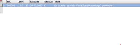

ich bekomme stehts bei der Simulation meines HMI´s (TP1500) zu meiner Physischen SPS 314 PN/DP die Meldung sobald ich mein HMI simuliere das die Verbindung abgebaut wird. Werte aus der CPU bekomme ich auch nicht wird nur ### angezeigt.
PG/PC Schnittstelle sind richtig konfiguriert. IP Adressen stimmen auch. Hat jemand von euch einen Lösungsvorschlag ?

nein habe alle Meldungen gelöscht und Meldeanzeige ist keine drin.
Meldungen :
und Nr. 140000 Status K Verbindung abgebaut: HMI_Verbindung1,Satation 192.168.0.1 Baugruppenträger 0 Platz 2
penibel nochmal überprüfen, dreimal checken, ...
Ist bei PG/PC-Schnittstelle der richtige Netzwerkadapter ausgewählt und auch nichts mit TCPIP..Auto..? ..Auto.. geht in der Regel nur, wenn das PG direkt mit der Ziel-SPS verbunden ist. Falls Auto aktiviert war, dann das PG am einfachsten neu starten, um die verbogenen Netzwerkeinstellungen wieder los zu werden.
Funktioniert Ping mit der 314?
Ist kein PLCSIM gestartet?
Ist vielleicht eine "Projektkennung" <> 0 projektiert?
Ist die Uhr der 314 gestellt?
Habe ich alles 3 mal gecheckt 💪. Naja PC neu gestartet und zack , man kennts , es geht 😂.Könnte mir auch vorstellen das es an der Projektkennung 1 die eingestellt war lag .. warum auch immer .
