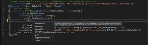

ich habe ein Problem mit der intelliSense-Funktion bei der TwinCAT HMI, bei der Erstellung einer eigenen Javascript Funktion.
Ich nutze Visual Studio 2019 und die Framework Version 12.752.0.
Wenn ich eine Javascript(function) erstelle und als Übergabeparameter ein Control verwenden möchte, wird dieser Parameter im Code nicht erkannt, sodass ich auch nicht auf Unterfunktionen etc. zugreifen kann.
Ich habe Mal eine Standard Funktion erstellt und unverändert gesnipped (siehe Bild im Anhang).
Das Control Objekt ist: par1 (siehe Bild im Anhang)
Nachdem Punktoperator erscheint die Meldung (siehe Bild im Anhang):
"IntelliSense kann die Genauigkeit dieses Vervollständigungselements nicht ermitteln"
Ich würde mich sehr freuen, wenn jemand da vielleicht eine Idee hat, wie man das beheben kann oder eventuell kennt jemand von euch sogar dieses Problem.

meines Wissens geht das nicht mit JavaScript. JavaScript ist untyped.
Mit TypeScript Functions funktioniert es.

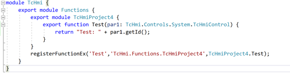

Jetzt habe ich das gleiche Mal mit einer Typescript(Function) Datei probiert, aber auch wenn ich hier den Datentypen Control verwende, habe ich keinen Zugriff auf die Objektparameter des Controls. Auch hier ist der Typ "any":
Gehe ich vielleicht ganz falsch an die Sache dran ?

ich kann dir nicht sagen wieso dort any eingetragen wird. Wenn du es manuell änderst funktioniert es.
Alternativ kannst du auch in der Funktion einen TypeCast machen, danach geht es auch.
Hallo @Hack,

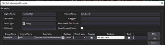

sorry für die späte Rückmeldung und danke für deinen Bespielcode. So klappt es jetzt auch bei mir (also beide Varianten).
Ich hatte Zeitweise noch das Problem, dass ich den Datentyp "Control" als Binding- "Yes, pass symbol reference" deklariert hatte. Daraufhin erschien eine Fehlermeldung, weil das übergebene Control innerhalb der Funktion nicht vorhanden/erkannt wurde.
Die Javascriptfunktion hat anschließend auch funktioniert, nur halt ohne intelliSense.
Ohne intelliSense zu arbeiten ist mir persönlich zu fehleranfällig, daher werde ich erstmal weiterhin Typescriptfunktionen verwenden.
