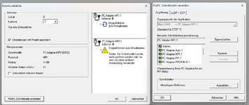

Habe mir eine S7-200 kommen lassen, mit einer Cp 214. Dazu noch ein Programmierkabel.
Letzteres wird von beiden Computern erkannt, einmal von win 7 zum Anderen von win 11.
Die Kommunikation zur SPS klappt aber von micro/win nicht. Kommt das siehe Anhang.
<Zielsystem lesen> geht auch nicht. Kommt: "Schnittstelle konnte nicht geöffnet werden oder sie wird von einer anderen Anwendung verwendet"
Mache ich was falsch oder geht das hier eben nicht?
Für S7-200 muss die Einstellung "PPI" sein, meist 9.6 kBit/s oder in allen Baudraten suchen.
Unter Windows 7 funktioniert MicroWIN V4.0 SP9. Unter Windows 10 muss zusätzlich Step7 V5.6 oder höher installiert werden, damit die für Windows 10 tauglichen Treiber installiert werden. Eventuell hilft das auch für Windows 11?
Hast du mal dein Windows neu gestartet?
Danke für die Antworten, aber da funzt nichts. Nur mal in win 7 probiert. Neu gestartet.
Mein Programmierkabel ist als MPI-Kabel ausgewiesen. Auf der Rückseite steht aber "USB to MPI/DP/PPI"
PPI lässt sich auch in der Kommunikation von der micro/win auswählen.
Wird es etwas bringen, wenn ich mir ein spezielles PPI-Kabel besorge?
Kann natürlich auch sein, dass die S7-200 nicht mehr kommuniziert, nach all den Jahren.
