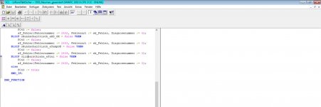

Mach mal einen online-Screenshot von dem If Anfang, also weiter oben. Evtl ist oben schon eine If Bedingung erfüllt so dass der Rest eben nicht mehr abgearbeitet wird.
Wird denn dein SCL Baustein überhaupt aufgerufen ( z.b. OB1 )?
Und ist die CPU in RUN?
