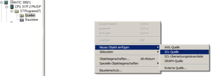

A apfelsaft Level-2 Beiträge 77 Reaktionspunkte 8 17 Februar 2026 #1 Zuviel Werbung? -> Hier kostenlos registrieren Ich versuche gerade einen FB mit SCL zu erstellen. SIMATIC Manager V5.6 mit SCL CPU315-2 PN/DP 315-2EH14-0AB0 V3.2.6

DeltaMikeAir User des Jahres 2018; 2023 Power-User User des Jahres Beiträge 28.800 Reaktionspunkte 11.608 17 Februar 2026 #3 Zuviel Werbung? -> Hier kostenlos registrieren Du musst eine Quelle anlegen ( im Ordner Quelle ). Über die Funktion "Neues Objekt einfügen => Baustein" geht das nicht.

OP A apfelsaft Level-2 Beiträge 77 Reaktionspunkte 8 17 Februar 2026 #4 :-D Ganz vergessen zu schreiben, dass es im DropDown nicht enthalten ist. Wie genau muss ich die Quelle anlegen?

DeltaMikeAir User des Jahres 2018; 2023 Power-User User des Jahres Beiträge 28.800 Reaktionspunkte 11.608 17 Februar 2026 #5
DeltaMikeAir User des Jahres 2018; 2023 Power-User User des Jahres Beiträge 28.800 Reaktionspunkte 11.608 17 Februar 2026 #6 Zuviel Werbung? -> Hier kostenlos registrieren Danach in der Quelle:
OP A apfelsaft Level-2 Beiträge 77 Reaktionspunkte 8 17 Februar 2026 #7 Okay das geht. Vielen Dank! War das schon immer so umständlich?

de vliegende hollander Level-3 Power-User Beiträge 3.480 Reaktionspunkte 1.334 17 Februar 2026 #9 Zuviel Werbung? -> Hier kostenlos registrieren Vergesse nicht vor das du die Quelle übersetzt das Symbol des FB an zu legen. Das ist sonnst ein Übersetzsungsfehler

JesperMP Level-3 Power-User Beiträge 9.536 Reaktionspunkte 2.419 17 Februar 2026 #11 apfelsaft schrieb: War das schon immer so umständlich? Zum Vergrößern anklicken.... In STEP7 Klassik ja. In TIA ist es einfacher gelöst.
