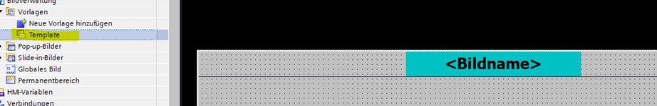

Hi Helmut und alle anderen ;)
dieses script hatte ich bisher auch bei anderen Projekten genutzt...hat eiwandfrei funktioniert..
Nun hab ich ein bestehendes Projekt (die Bilder) in mein neues Projekt kopiert aber beim übersetzen bzw generieren bringt er nun fehler objekt nicht vorhanden.
aber die Kopfzeile hab ich übernommen...
siehe screenshots... habt ihr eine idee was da schief gelaufen ist?
Version: tia v16

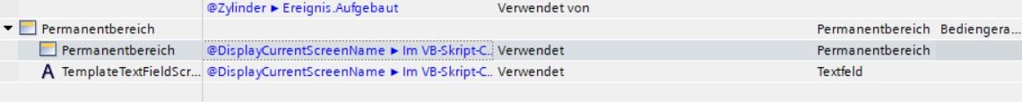

hat es was mit dem permanent Bereich zu tun?
ich vermute mal ja.. aber wo kann ich das umstellen auf text?
hier bei dem bestehenden funktonierenden Projekt sieht es so aus:
wo wird das als textfeld umgeändert?
edit:
muss irgendwas mit dem Permanentbereich zu tun haben , oder? im funktionierenden Projekt ist dort das Textfeld zu sehen,beim neuen kopierten Projekt ist der Permanentbereich grau und leer
Ja. HmiRuntime.Screens("Overview") ist der Permanentbereich. Dort wird das Objekt (Textfeld) ScreenItems("TemplateTextFieldScreenName") erwartet.
kopiere doch mal das Textfeld aus dem funktionierenden Projekt in das kopierte Projekt
danke dir, Hab den Fehler gestern gefunden, war ein TP1200C
es lag tatsächlich am permanentbereich, wusste nicht das es was mit dem Template (Vorlage) zu tun hat und wieso es dann anstatt ein Textfeld auf einmal eun Bildobjekt ist und nicht gefunden wird.
doof ist nur wenn man den Permanentbereich dann anlegt, dass alles was auf dem Bild war nach unten verschoben wird und man alles wieder hoch schieben muss.
