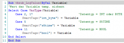

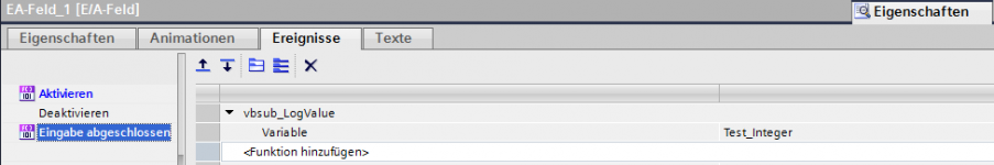

so langsam nervt mich TIA.. so, nun der Reihe nach..
Ich habe ein E/A-Feld, mit einer Prozessvariable von einer 1500er SPS. (Erfassungsart: zyklisch im Betrieb / alle 200ms)
Mit dem Ereigniss vom E/A-Feld "Aktivieren" löse ich ein Scipt aus. Mit dem Ereigniss "Eingabe abgeschlossen" starte ich nochmal das Scipt.
Das Script speichert den Wert der Prozessvariable in eine lokale HMI-Variable.
(Das Ganze hier ist erstmal nur zum testen. Ich habe später vor, geänderte Werte in einer txt oder csv Datei zu protokollieren.)
So schaut das Ganze momentan aus (HMI-Panel ist ein TP700, angebunden über Ethernet an die 1500er SPS):
Beim "Aktivieren" funktioniert das Scipt.
Beim Ereigniss "Eingabe abgeschlossen" aber wird die lokale Variable nicht auf den neuen Wert (sofern er geändert wurde) aktualisiert.. wenn ich das E/A-Feld ein 2. Mal bearbeite und die Eingabe abschließe, funktioniert es.
Ich vermute mal, es liegt an dem Erfassungszyklus von 200ms..
Wie schaffe ich es, dass nach erfolgter Eingabe der korrekte SPS-Wert an die lokale HMI-Variable übergeben wird.. :confused:
Das hat nichts mit Erfassungsart oder Erfassungszyklus zu tun. Aus irgendeinem Grund hat Siemens es so implementiert, daß bei HMI-Variablen mit PLC-Anbindung ein im HMI geänderter Wert erst nach anschließendem Rücklesen aus der PLC verfügbar ist. Bei <internen> Variablen ist der neue Wert sofort verfügbar. (das ist auch in WinCC flexible schon so)
Wenn man Eingaben sofort mitloggen will, dann funktioniert das über Eingabe in eine interne Variable und Kopieren in die PLC-Variable.
z.B. über einen Eingabedialog mit Übernahme-Taste/Ereignis:
- ein EA-Feld für die Anzeige des Wertes der PLC-Variable (nur Ausgabe)
- vor das EA-Feld eine unsichtbare Schaltfläche
- Betätigung der Schaltfläche kopiert den Wert der PLC-Variable in die interne Variable und macht ein EA-Feld (Ein/Ausgabe) oder Eingabedialog für die interne Variable sichtbar
- bei "Eingabe abgeschlossen" (die Übernahme-Taste des Dialoges) den Wert aus der internen Variable in die PLC-Variable kopieren und das Log-Skript mit dem Wert der internen Variable aufrufen
