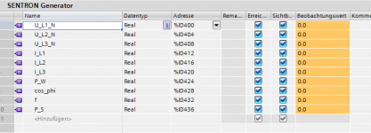

Also ich habe eine 314C-2PN/DP CPU mit der ich einen Sentron PAC3200 auslesen möchte, diesen habe ich natürlich mit dem Zusatzmodul ausgestattet. Sentron als IO-Device zu der SPS-314C-2PN/DP hinzugefügt mit dem Haken im Sentronmenü bei Betriebsart. Aber iwie bekomme ich keine Daten....
2 Möglichkeiten zur Lösung
a) Prozessabbild der CPU vergrößern - da wo man auch die Taktmerker einstellt
b) Nicht mit dem Prozessabbild, sondern mit dem Peripheriezugriff arbeiten, also z.B. ID400:P
