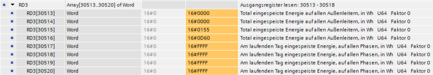

Hallo zusammen. Endlich habe ich zumindest eine Kommnikation zwischen meiner S7-1200 und meinen SMA-Tripower Wechselrichter.
Mein Problem ist aber noch, dass ich keine Werte bekomme. Nur FFFF. Mit einem Baseblock Comtest kann ich Werte auslesen.
Unter TEMP_DATA werden aber Werte eingelesen. Wer kann mir hier noch weiterhelfen ?
Vielen Dank im voraus.

Wie sieht dein Aufruf von MB_CLIENT aus?
Wer schreibt die Daten in den Bereich TEMP_DATA
Eben selbst gefunden. TEMP_DATA verwendet der MB_CLIENT intern. Sind nicht deine Registerdaten.
Evtl. verwendest du Register, die vorhanden sind, aber vom SMA nicht verwendet werden. Macht der SMA in meinem Projekt auch, in der Doku beschrieben, aber Wert ist 16#FFFF.

Jetzt bekomme ich Daten, nachdem ich den MBMode auf 103 gesetzt habe. Ich habe immer 0 für lesen eingestellt. Ich habe das in einen anderen
Beitrag gesehen, dass der Mode auf 103 steht. Hast Du auch MBMode auf 103 ?
Das ist davon abhängig welche Register du liest. Der MB_Funktionscode 03 ist bei MB_MODE 0 und 103 gleich. Ich lese mit MB_MODE 0 die Register ab 400001.
Ich möchte eigentlich nur 30775 Aktuelle PV-Einspeisewirkleistung über alle Außenleiter, in W und 30517 am laufenden Tag eingespeiste Energie, auf allen Phasen, in Wh. Wie gesagt, mit MBMode 103 bekomme ich plausible Werte. Für 30517 heute:
1678046977309.png3179Wh, das stimmt mit dem Portal überein.
Das Register 30517 besteht aus 4 Wörtern. Wie bastellt die man nun zusammen ? Ein Wort reicht ja nur bis 64KWh.
