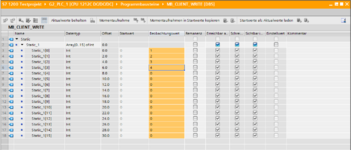

Hallo zusammen
Ich versuche gerade ein Janitza UMG604-PRO über eine S7 1200 (Modbus TCP) auszulesen.
Die CPU ist eine S7 1200 G2 (6ES7 212-1AG50-0XB0). Ich nutze TIA Portal V20 Basic.
Dazu hab ich mir einige Tutorials angeschaut. Hab leider keine mit S7 1200 gefunden, die auf ein UMG604 zugreifen.
Dazu reichlich PDF-Handbücher von Janitza und natürlich Siemens.
Mein Problem:

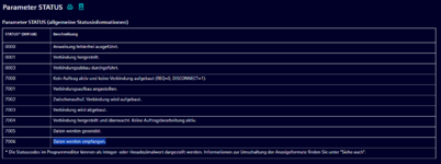

Ich bekomme Verbindung zum UMG604. Es wird '7004' am Ausgang 'STATUS' den Bausteins 'MB_CLIEDNT' angezeigt.
Das bedeutet lt. TIA Onlinehilfe 'Verbindung hergestellt und überwacht. Keine Auftragsbearbeitung aktiv.'
Das ist ja erstmal positiv.
Starte ich jetzt ein Telegram, wird am Ausgang 'STATUS' eine '7006' angezeigt.
'7006' bedeutet lt. TIA Onlinehilfe 'Daten werden empfangen.' Also auch positiv.
Aber es werden keine Daten im EmpfangsDB abgelegt.
Am BUSY-Ausgang wird für gute 5s 'TRUE' angezeigt, parallel zu '7006' am STATUS Ausgang.
Das dauert eindeutig zu lange, aber Fehlermeldungen sind nicht erkennbar.
An den Eingängen MB_MODE, MB_DATA_ADR, MB_DATA_LEN und MB_DATA_PTR hab ich schon alles erdenkliche probiert.

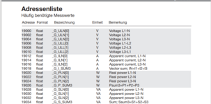

Im ersten Ansatz wollte ich das Register 19000 (Spannung L1-N) lesen.
In den Screenshots hab ich MB_MODE=104 mit MB_DATA_ADR=19000 verwendet, was mir am plausibelsten erscheint. (Dazu MB_DATA_LEN=2 und MB_DATA_PTR=P#DB5.DBX0.0 INT 2).
Ich hab aber auch MB_MODE=0 mit MB_DATA_ADR=419000 (400000+19000) versucht. Auch 419001 (400001+19000) hab ich getestet.
Das ModBus Tool von Janitza (Modbus-Diagnostic_4_2) greift erfolgreich auf das UMG604 zu und zeigt Messwerte wie z.B. die Spannung L1-N (Reg.19000) an (siehe Screenshot).
Ping geht sauber durch, auf UMG604 und SPS. Die SPS 'sieht' also das UMG604.
Hier gibts Doku von Janitza:
Dann hänge ich noch einige Screenshots an.
Die Werte 1,2,3,4 in DB5 habe ich dort abgelegt um zu erkennen falls mir nur Nullen über ein Modbus-Telegramm in DB5 abgelegt werden.
und am Ende des Auftrags erhälts du ein ERROR oder DONE und einen Fehler-STATUS. Die sind nur 1 Zyklus lang - die kannst du also sehr wahrscheinlich gar nicht sehen. Deshalb: wenn ERROR = 1 oder DONE = 1, dann den STATUS auf eine Merk-Variable umspeichern, dann kannst du den Wert beobachten solange bis der nächste Auftrag beendet ist.

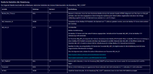

Als ich das Programm angesetzt habe, da hab ich mich noch gewundert das der Aufruf von "MB_CLIENT" nicht nach der Geräteadresse fragt.
Denn im Tool von Janitza war die ja anzugeben.
Ich hab mir aber nichts weiter dabei gedacht.
Eigentlich hab ich mir alles durchgelesen.
Der Hinweis, das bei Modbus TCP keine Geräteadresse erforderlich ist, hat mich davon abgehalten weiter zu lesen.
Aber in der TIA Hilfe wird darauf hingewiesen, wenn ich nur weiter gelesen hätte.
(siehe Screenshot)

Schön dass es nun funktioniert.
Es ist mir unverständlich, wieso Siemens den Parameter MB_UNIT_ID so versteckt und als "wird nicht verwendet" bezeichnet. Nur damit die Standard MB_CLIENT-Anwender nicht über diesen "unnötigen" Parameter nachdenken müssen und einem Übergabeparameter mehr "irgendwas" zuweisen müssen ... ist das wirklich zu viel verlangt?
Meine Erfahrung: ich kann mich an kein ModbusTCP-Gerät erinnern, was nicht einen bestimmten Wert für MB_UNIT_ID erwartet. Selbst wenn die Geräte gar keine Gateways sind. Meistens wird da der Wert 1 erwartet. Der von Siemens festgelegte Wert 255 passt vermutlich nie (jedenfalls kenne ich kein Gerät, was die 255 erwartet).

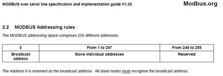

255 ist broadcast, die Unit ID ist ein Überbleibsel vom Modbus RTU (RS485),
wird bei Janitza aber bei mehrfach Messstellen (z.B. UMG801) verwendet.
255 ist reserviert, Broadcast Adresse ist 0
Die Unit ID ist extra designed für Adressierung von Geräten hinter Gateways oder allgemein zu mehreren Endpunkten unter derselben IP-Adresse

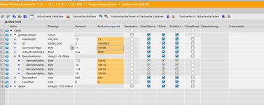

Hallo
ich v ersucher dies mit einer CPU 1515-2 PN auf ein Janitze UMG 96 RM-E. Die sachen hier schon alle gemacht und eingestellt. Mit Janitza Diagnose erreich ich das Gerät. DSiemens MB Client sagt immer nur Status 80B6 also falscher Kommunikationstyp. Wobei das richtig eingestellt ist.
JEmand schonmal gemacht mit 96 RM-E ?
Hast du in der richtigen Struktur mit der richtigen Connection ID gesteuert? Oder vielleicht die falschen Variablen gesteuert?
Steuern ist nur für Testen geeignet. Besser ist, das im DB als Startwert einzutragen.
Eigentlich ja. habe auch schon die verschiedenen HW Adressen der CPU versucht. aber kommt immer nur Status 80B6
Ungültiger Verbindungstyp, nur TCP-Verbindungen werden unterstützt.
Nein. Aktuell gibt es in der CPU nur diesen aufruf versuch des auslesens des Janitzas. mit der Janitza diagnostic geht es. gleiche ip. gleicher port. gleiche client Adresse usw. Hab die ID nur mal zu test zwecken geändert.
