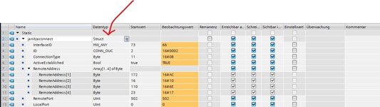

Kann es hierran liegen das es hier keinen Struct sein darf?
Es heist ja.
Programmierte Verbindungen mit der Struktur TCON_IP_v4
Die Verbindungsparameter werden in der Struktur TCON_IP_v4 hinterlegt und die
Verbindung wird erst mit Aufruf der Anweisung "MB_CLIENT" eingerichtet.
aber wie es genau aussehen muss findet man nirgends

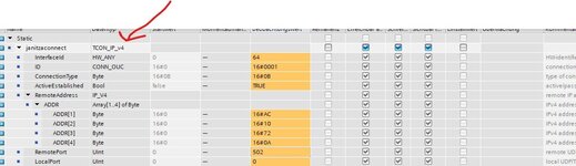

Habe meinen 1 Fehler gefunden nachdem ich ein Beispiel projekt von Siemens gefunden habe.
Fehler war das man die Variable Connect nicht wie in der TIA hilfe als Struct so aufbaut sondern als datentyp: TCON_IP_v4 eingibt. dies ist nicht in der auswahlliste enthalten!
Dann baut sich die Struktur des datensatzes direkt selbst auf.
nun muss cih nur noch schauen wieso ich keine daten bekomme. Aber verbindung wurde schonmal aufgebaut.
hmm, wie sollte Siemens das in der Hilfe zu MB_CLIENT formulieren, dass auch jeder versteht, dass er sich da keinen eigenen Struct basteln soll, sondern den vordefinierten Systemdatentyp verwenden soll? Anscheinend ist das niemandem in deinem Bild in #18 aufgefallen (und mir leider auch nicht), dass du da einen selbstgebastelten Struct verwendet hast. Das kommt manchmal vor, wenn User ihr Problem an bereits bestehende (ältere) Themen anhängen - da hat man wenig Lust, soweit zurück zu suchen, ab wo die Angaben nicht mehr zum ursprünglichen Thema sondern zum neuen Fragesteller gehören ...
Das ist normal, dass selten benötigte Systemdatentypen nicht alle sofort in der Vorschlags/Auswahlliste der Datentypen enthalten sind. Die Liste würde sonst zuuuu lang werden. Da muss man halt den Name des Datentyps manuell eintippen oder aus der Hilfe kopieren.

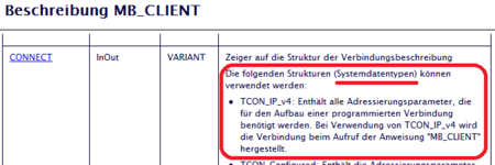

Welcher STATUS wird am Ende des Auftrags ausgegeben?
Denke dran, dass der STATUS nur bei DONE oder ERROR für einen Zyklus ausgegeben wird und man ihn auf eine Merkvariable umkopieren muss, wenn man den Wert sehen will.

Als ich das Programm angesetzt habe, da hab ich mich noch gewundert das der Aufruf von "MB_CLIENT" nicht nach der Geräteadresse fragt.
Denn im Tool von Janitza war die ja anzugeben.
Ich hab mir aber nichts weiter dabei gedacht.
Eigentlich hab ich mir alles durchgelesen.
Der Hinweis, das bei Modbus TCP keine Geräteadresse erforderlich ist, hat mich davon abgehalten weiter zu lesen.
Aber in der TIA Hilfe wird darauf hingewiesen, wenn ich nur weiter gelesen hätte.
(siehe Screenshot)
Vielen Dank noch einmal.
