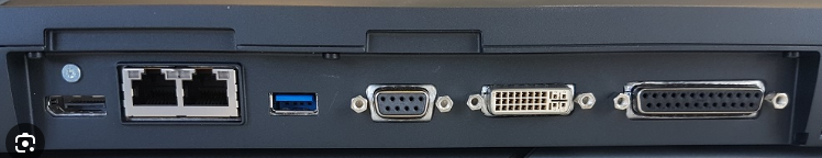

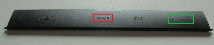

ja, laut Betriebsanleitung Field PG M5 ist die COM1 eine kombinierte RS232/TTY-Schnittstelle - also Vorsicht bei der Verwendung nicht von Siemens mitgelieferter Adapter!Hat das Field PG M5 eine 9-polige COM1 oder eine 25-polige? (...) oder sind da auch noch TTY-Signale auf der COM-Buchse (für Step5)? Nicht dass die Schnittstelle nun irgendwie kaputt ist.
