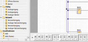

ich habe ein weiteres Anliegen zur gleichen Hardware-Konfiguration, diesmal bezogen auf die Funktionstasten (F1–F4) des TDE-Displays, und hoffe erneut auf eure Hilfe.
Hardware / Software:
  • LOGO! 8: 6ED1052-1MD00-0BA8
  • Firmware: V1.08.03
  • LOGO! Soft Comfort: V8.4.0
  • Projekttyp: LOGO! 8 0BA8 Standard
  • TDE Display: LOGO! TDE 1P (6ED1055-4MH08-0BA1)
Problemstellung:
Ich habe die Funktionstasten F1–F4 im LOGO!-Projekt angelegt und getestet.
  • In der Simulation von LOGO! Soft Comfort funktioniert alles wie erwartet:
    • Die Funktionstasten arbeiten korrekt als Taster (Signal nur solange die Taste betätigt wird).
  • Nach dem Übertragen des Projekts auf die reale LOGO! zeigt sich jedoch folgendes Verhalten:
    • Bei kurzem Antippen einer F-Taste kommt das Signal wie erwartet.
    • Bei längerem Gedrückthalten der Taste:
      • Das Signal liegt zunächst ca. 1 Sekunde an
      • fällt dann kurz ab
      • und kommt anschließend wieder als Dauersignal, solange die Taste weiter gedrückt gehalten wird.
Dieses Verhalten entspricht nicht dem erwarteten Verhalten eines Tasters und unterscheidet sich deutlich von der Simulation.

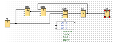

In F- Tasten programmieren ist ein Beispiel, welches ja bei dem von Dir beschriebenen Verhalten der F-Tasten auch nicht wie von Siemens beschrieben, funktionieren würde. :unsure:
Ansonsten müsstest Du die F-Taste auf Doppel-Klick auswerten.
z.B. so:
Das hätte den großen Nachteil, dass Du die F-Taste immer länger betätigen müsstest (Bis das zweite Signal da war).

Mit diesen beiden habe ich einen Test durchgeführt. Das Einzige, was ich dabei herausgefunden habe: die F-Tasten prellen.
Das ist aber schon blöd, zumal es ja manchmal zu funktionieren scheint (bis Zähler= 5) und danach geht das Theater erst los.

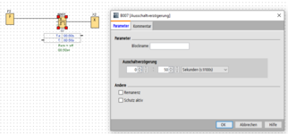

Ich tendier hier eher zur Ausschaltverzögerung. Das gibt bei Auswertungen einer steigenden Flanke wie am Zähler das unmittelbarere Gefühl der Reaktivität. Eine Einschaltverzögerung macht es gefühlt schnarchlahm.
Ja, ich auch - als Notlösung !
Aber eigentlich bin ich dafür, dass diese Probleme ("Prellen") gar nicht auftreten dürften.
Siehe LOGO! TD/LOGO! TDE-Funktionstasten
--> Die "Ausschalt- Verzögerung", ohne den "Reset"- Eingang zu belegen, ist nicht viel besser - die parametrierte Zeit läuft nach.
(Bei der "Einschalt- Verzögerung" gibt es keinen "Reset- Eingang" - ich kann mich also nicht vertan haben ! )
