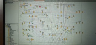

ich hab da ein für mich seltsames Problem. Wie in der angehängten .lsc zu sehen ist habe ich zur Hardware Steuerung, mit Tastern einer Gartenbewässerung mit 3 Zapfstellen, auch x Netzwerkeingänge verwendet um sie über ein Smartphone (generiert mit LWE v1.1) zu steuern.
Logo Soft 8.3; LWE v1.1 beides neueste Versionen, LOGO!8 Hardware (12/24V) Relais letzte Revision.
Sobald ich auf Simulation oder Online Simulation gehe macht/machen sich 1 oder 2 Netzwerkeingänge selbständig und nehmen sofort den Zustand "ON" an.
Dabei spielt es auch keine Rolle ob die Verbindung zum nachgeschalteten "or" Baustein vorhanden ist oder nicht.
Jetzt zu meinem Problem:
Wenn das Programm zur LOGO übertragen wird (natürlich mit Verbindung zum "OR") gehen die Netzwerkeingänge auch auf "ON" und blockieren die Steuerung.
Es spielt auch keine Rolle ob von LWE übertragen wurde oder nicht.
Sollte die .lsc bei euch ohne Probleme funktionieren gebt mir bitte bescheid, ich hab es auf meinem PC und Notebook laufen mit dem gleichen schlechten Ergebnis.
In dem zweiten Bild hab ich die besagten Netzwerkeingänge GRÜN markiert. Bilder zeigen den Simulationsberieb.

Wenn Du in der Parameter-VM-Zuordnung z.B. die Ausschaltverzögerung von B043 auf das VW8 legst:
dann wird von diesem Wert auch das Bit V9.0 beeinflusst und ggf. auf HIGH gesetzt.
VW8 = VB8 + VB9 = V8.0 bis V8.7 + V9.0 bis V9.7.
Das dürfte auch noch andere NIs betreffen.
Hab' da jetzt nicht mehr weiter geschaut.
Hucki war schneller, es betrifft ebenfalls auch die 5er welche er Makiert hat. So spare ich mir das Bilder machen.

So jetzt das für mich wichtigste, es lag an dem Adressbereich den Hucki und du beschrieben habt.
Habt vielen Dank dafür, hab die VB Adressen ab 100 gewählt und es funktioniert problemlos 😃
