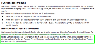

Ich nutze im Projekt die Softwareschalter (siehe angefügtes Bild B082), um Eingänge zu simulieren. Die Bedienung erfolgt über das TDE-Display.
Wenn ich den Softwareschalter als Schalter konfiguriere, funktioniert alles wie erwartet:
  • Über das TDE (ESC gedrückt halten → Cursor hoch/runter → mit Enter bestätigen)
  • Der Eingang wird korrekt gesetzt und bleibt aktiv.
Wenn ich den Softwareschalter jedoch als Taster konfiguriere, bekomme ich beim Betätigen über das TDE kein Eingangssignal. Der Eingang wird scheinbar überhaupt nicht gesetzt.

Wenn Du den "SW-Schalter" als Taster parametrierst, bringt der doch nur für 1 Zyklus ein Ausgangssignal.
Ich würde die pos.Flanke (B083) entfernen. Für Testzwecke kannst Du dafür ja mal eine Auschaltverzögerung statt der Flanke einbauen.
(1sec. Laufzeit ) Dann siehst Du, ob was passiert.
Wie willst Du auch genau einen Zyklus in Realtime beobachten:
Einigen Resets u.ä. reicht ein Zyklus HIGH nicht, die brauchen dann eher was in Richtung >10ms.
Also vlt. den Tipp von @mega_ohm nutzen.
Habe das "Problem" gefunden! Die Stoppuhr, die ich verwende, war auf Minuten eingestellt, daher hätte Ich 1 Minute drücken müssen bis sich was getan hätte! Trotzdem danke für das Expertenwissen.
