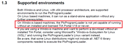

Der PlcProgramLoader ist ein Tool, mit dem Sie Software auf eine SPS herunterladen können, ohne das TIA Portal zu verwenden.
Der PlcPogramLoader ist ein Werkzeug, das vor allem für den Serviceeinsatz vorgesehen ist. Der folgende Anwendungsfall ist ein Beispiel dafür, wie der PlcProgramLoader eingesetzt werden kann: Ein Serienmaschinenbauer vertreibt Standardsoftware-Konfigurationen an eine große Anzahl von Endkunden. Die Schwierigkeit besteht darin, dass jeder Kunde eine individuelle Hard- und Softwarekonfiguration haben kann. Ein Serienmaschinenbauer benötigt daher eine Möglichkeit, die Software auf einer Maschine zu aktualisieren, um entweder Funktionen zu aktivieren/deaktivieren oder Bugfixes bereitzustellen.
Mit dem TIA Portal allein kann der Serienmaschinenbauer nur dann Änderungen an bestimmten Zielmaschinen vornehmen, wenn die genaue Konfiguration dieser Zielmaschine als TIA Portal-Projekt vorliegt.
Mit dem PlcProgramLoader ist es nun möglich, Software-Updates zu erstellen, ohne die genaue Konfiguration der Ziel-SPS zu kennen. Die herunterzuladende Software kann z.B. aus einem TIA Portal-Projekt erstellt werden, das nicht genau mit der Konfiguration der Ziel-SPS übereinstimmt. Der PlcProgramLoader prüft, ob die Software konsistent heruntergeladen werden kann.
Dokumentation und Download:
Naja, in Windows benötigt man entweder ein gültiges TIA V18 mit Lizenz, oder man soll WSL und die Linux-Variante benutzen.

Schade dass man eine TIA Installation inkl. Lizenz braucht. Ich wäre davon ausgegangen, dass man es StandAlone ohne Lizenz und für verschiedene CPU´s verwenden kann. Anscheinend ist das nicht so. Das PDF Handbuch gibt auch nicht sehr viele Info´s preis.
