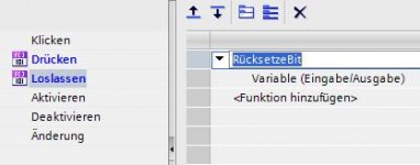

Servus, stehe gerade verzweifelt auf dem Schlauch.
Möchte in der VISU WINCC Professional V14 einen Taster einfügen. Nur leider gibt es hier die Funktion "setze Bit während Taster gedrückt" nicht mehr.
Und nun?
Moin Moin,
unter Ereignisse gibt es "Drücken" und "loslassen" dann "Systemfunktionen"/"Bitbearbeitung"/"setze bzw. rücksetze Bit"
Denke beim Drücken setzen beim loslassen rücksetzen sollte gehen ?
Viele Grüße
Naja, das ist nicht sehr "Professional" ;)
Ich weiss ja nicht wofür die die Funktion brauchst ... aber wenn das loslassen der Taste nicht erafsst wird, wird es so wie du es dir vorstellst nicht gehen.
.... Evtl. ein Workaround mit rücksetze nach Zeit x o.Ä. ?
